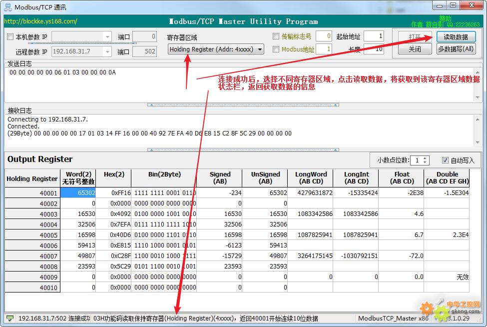

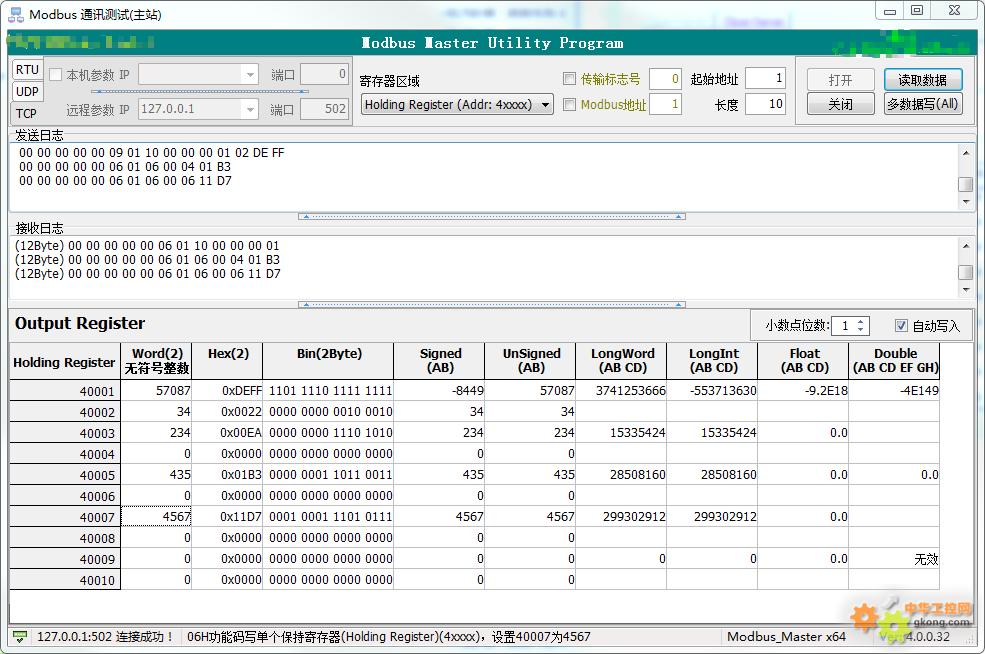

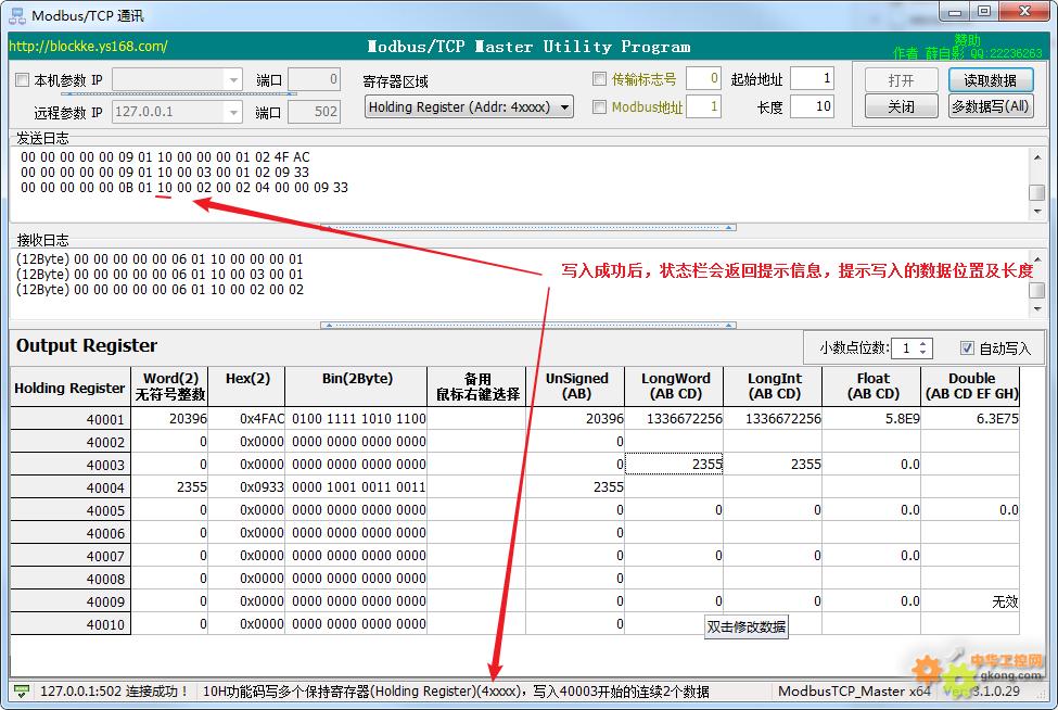

这是一个小巧的Modbus Master测试工具.是现场通讯测试的最佳助手。适合运行在任何Windows平台下。绿色软件,无需任何运行库。
该软件作为Modbus 主站(即Modbus 客户端)使用,可以读取线圈寄存器(Output Coil)、离散输入寄存器(Input Relay)、保持寄存器(Holding Register)、输入寄存器(Input Register)的数据,同时可以写入线圈寄存器(Output Coil)、保持寄存器(Holding Register)数据;数据可以按格式格式进行显示,为测试工作带来便利。
是Modbus RTU、TCP、UDP 三合一的测试工具
1.  选定连接方式为串口RTU、TCP、UDP
2.  如果是串口RTU:设定串口RTU客户端串口及参数,点击打开,可选择不同的寄存器进行读写操作。
               如果是TCP、UDP:设定客户端IP和端口(默认502),点击连接,连接成功后,可选择不同的寄存器进行读写操作。
2.  该软件作为Modbus 主站(即Mdobus 客户端)使用,可以读取线圈寄存器(Output Coil)、离散输入寄存器(Input Relay)、保持寄存器(Holding Register)、输入寄存器(Input Register)的数据,同时可以写入线圈寄存器(Output Coil)、保持寄存器(Holding Register)数据;数据可以按格式格式进行显示,为测试工作带来便利。

支持以下功能码读取数据
 - 01H--读取线圈寄存器(Output Coil),位操作,可读单个或者多个
 - 02H--读取离散输入寄存器(Input Relay),位操作,可读单个或多个
 - 03H--读保持寄存器(Holding Register),字节指令操作,可读单个或者多个
 - 04H--读取输入寄存器(Input Register),字节指令操作,可读单个或者多个
 - 05H-写单个线圈寄存器(Output Coil),位操作,只能写一个
 - 06H--写单个保持寄存器(Holding Register),字节指令操作,只能写一个
 - 0FH--写多个线圈寄存器(Output Coil),字节指令操作,可写多个
 - 10H--写多个保持寄存器(Holding Register),字节指令操作,可写多个
