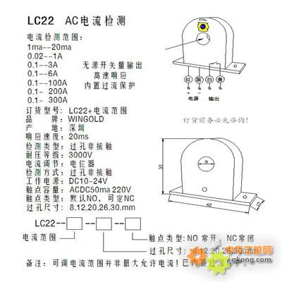

这样做成本有点太高了, 我想找一种类似三相电机用热继的这种方案,或者有没有带故障输出的单相电机调速器;

单相电机调速器?类似风扇那种调压调速的?好像也不理想。另外,你说有模拟电流表成本高?没有便宜的吗?反正这么小的电机,要检测它的故障,再便宜也要有一个传感器检测的。我认为,检测电机的电流最经济,反正你有PLC做输入了。当然,如果想要现成的开关信号,那就只能去寻找小电流的过载保护器了。比如,双金属丝的那种过载保护开关。电流一大就断路的那种。
可以用这个 LC22-30ma   或者 LC22-1A   。  你电机如果过流 则 触点接通  给PLC信号。  LC22-30ma 可调范围3-30ma    LC22-1A  可调范围0.02-1A 之间    如果PLC IO 是24V的 还可以用LC27-1A   0.05-1A可调  就2条线 直接接IO点
