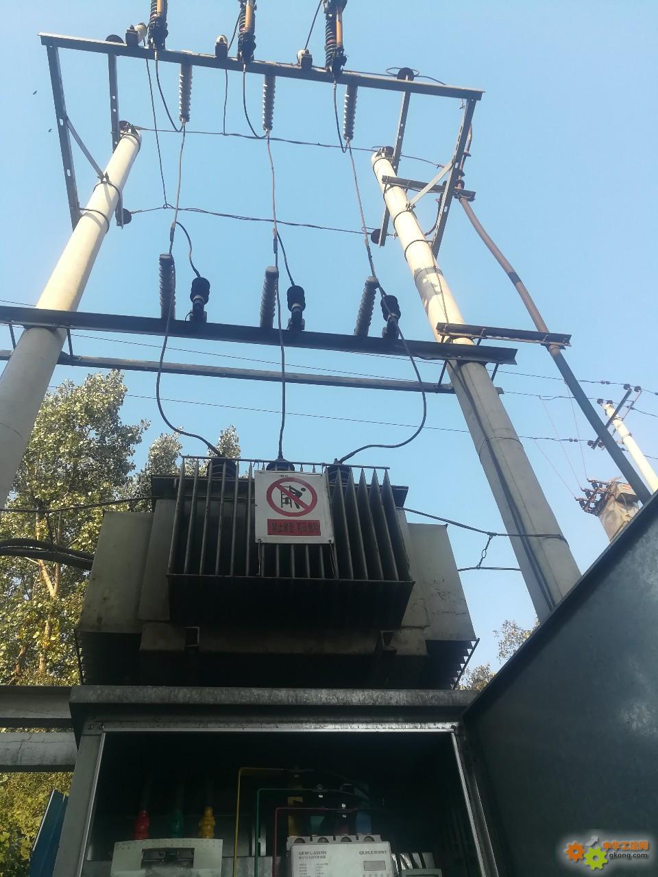

楼主搞高压的呀!

变压器低压端的线鼻子才压了两下

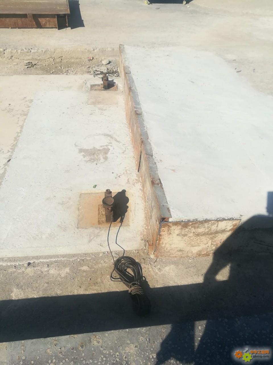

这个变压器容量也不大
地磅多少吨的?

变压器低压端的线耳好像是铜铝线耳,这个年代还用铝线?

变压器低压端的线鼻子才压了两下
这都被你发现了。电力局做的。我们只负责低压开关柜下面部分。高压到低压进线都是电力局的。
铝线便宜。别提了,低压开关柜到现场配电箱都是铝的。300平方铝线,控制240千瓦绕线电动机。

这个变压器容量也不大
地磅多少吨的?
800KVA的变压器。设备少。

这个补偿柜是你们做的吗?

补偿柜的右侧两个电容器换掉了,连原装导线也换了,应该是上门维护的,你们接外包的单?
