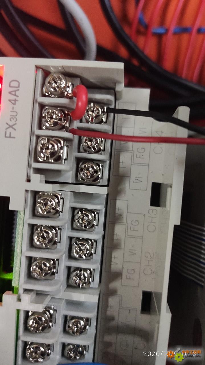

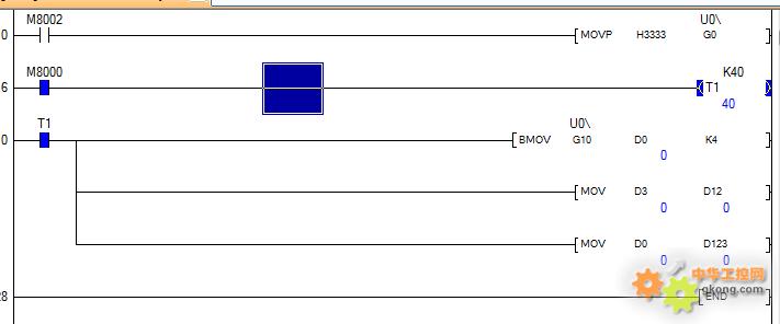

程序如图,看说明书是这么编的,读数度是。
 二图压力变送器通了气压,红线接v24+,用万用表量黑线和v24-有7ma的电流。
 搞不明白为什么没有读数,请教下师傅们

这个图

压力变送器是几线的?
这条红线应该不是接V24+的,要接压力变送器的信号输出。

2线的,红线接的模拟块上的v+,黑线接的v-,我之前是接24v+测试变送器没问题再接模块上

模块上的24+和24-有没有接上电源?
两线制的应该是电源的24V正接变送器的正,变送器的负接模块的V+和I+,模块的VI-接电源的负。

模块接了24v,我试试红色接24+,黑色接v-

线接错了.仔细看一下说明书.

现在VI+和I+短接,黑线接VI+,红线接I-还是读取不出

以下是引用940755291在2020/10/9 13:07:43的发言:
你这个黑色、红色线是从哪里接过来的。拍个你的接线图上来看看。

按照4楼的接
