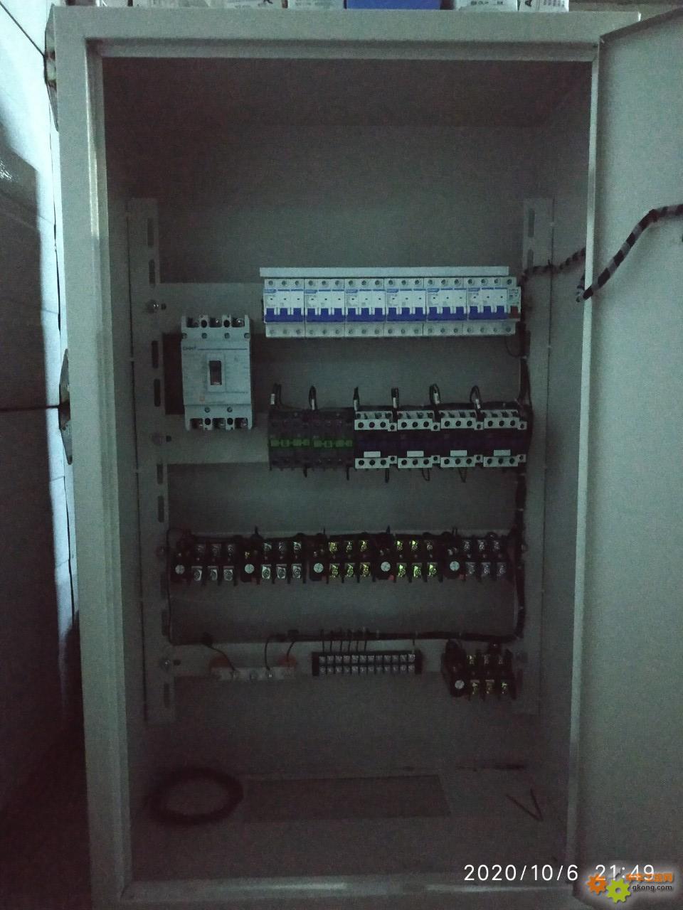

交流一下电气装配工艺

发表于:2020/10/7 8:33:39
楼主的箱子没有24v直流,没有通讯,我认为就是怎么方便接线,方便检修,美观一些就行了。如果有通讯,有plc,就得想想怎么分开走线,尽可能避免干扰。

发表于:2020/10/7 15:09:43
线比较少的好像都不用走线槽,软线要折出相同的弯度来总感觉有点累,扎带是绑好了再接线,还是先接线再绑扎带。

发表于:2020/10/7 17:45:19
楼主的电气柜,很有规矩。元器件,接线都是排列整齐的那种。就像国庆阅兵一样,齐刷刷地。

发表于:2020/10/8 15:25:52
没一个柜子有接地排,差评。

发表于:2020/10/9 8:44:23
大柜子看上去好装一点,小柜子要命

发表于:2020/10/9 14:38:22
zh这种柜子本来就不适合装控制柜

发表于:2020/10/9 16:49:37
只有N排端,没地排

发表于:2020/10/9 17:52:43
我在1990年至2005年一直都有组装塑料机控制柜,从未用过线槽走线,都是用扎带,卫生好搞,散热好,不易藏小动物,

发表于:2020/10/9 20:57:21
今天蹲了一天接线,要命!
