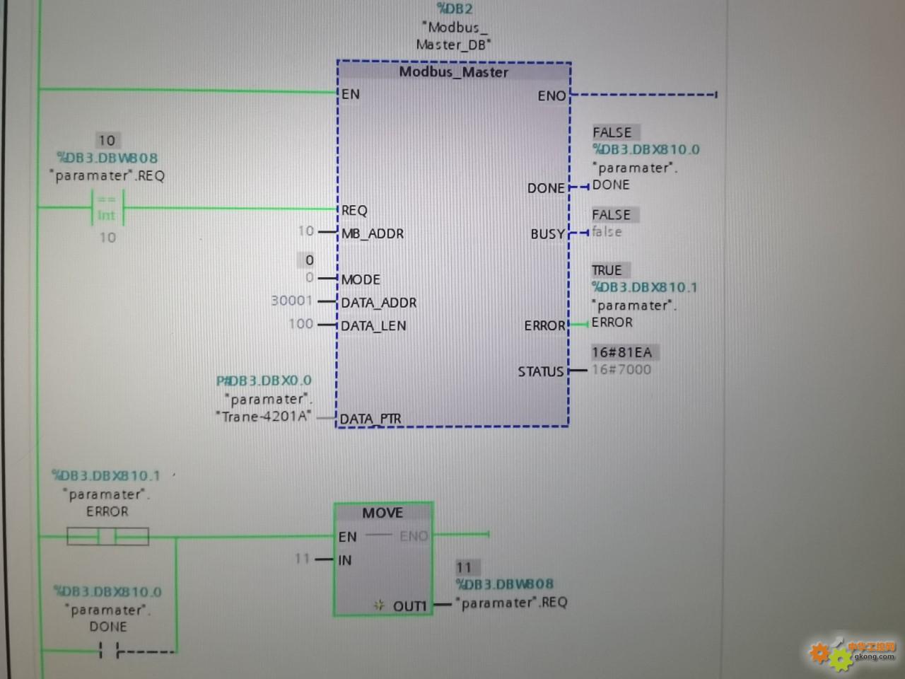

做了一个modbus 通讯,数据能上来,但是不是每次都对,有些时候会出现报错的情况(错误代码81EA),组态如上图,有轮询。做了一个计数,成功基本是失败的1/4,怀疑是不是干扰的问题,但是有个同事说是博图V15.1的问题,大家怎么看?有没有高手指点一点。目前不在现场,只能进行远程。

不知道整个MODBUS轮循程序是怎么样的。单就程序来说,初看,你应该调用了多次MASTER功能。当然不是不可以多次调用,而是要通过整个程序来排除是不是程序问题。

REQ没有做上升沿

EN 一直接通会导致繁忙状态
