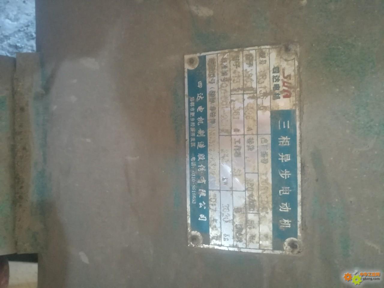

380伏绕线电机240千瓦,液阻启动。定子240,转子150。铜线。长20米。

转子185的好一点。

转子用这么大的?

确定用液阻启动的话,才20米的距离,这个配置没问题,前提是你的线不能是品质差的,必须是达标线
