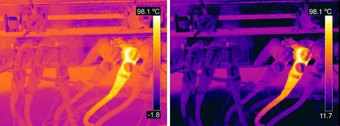

                                                             利用自动模式(左侧)和单触式电平/跨度模式(右侧)拍摄的热图像
  自动调节,突出细节

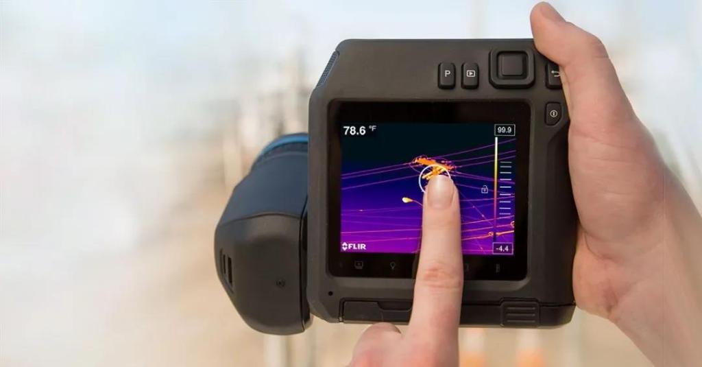

  如果您的热像仪配备单触式电平/跨度模式,那么您可以通过快速点击一次触摸屏,选择出一个对象或感兴趣区域,然后对象或所选区域周围会出现一个圆圈。热像仪会自动缩小跨度以清楚显示圆圈内的温度跨度与电平,提供热图像中的重要细节以更好地突出问题。
  单触式电平/跨度不仅能让您可以更加专注于关键问题和细节,还使您能够通过缩小跨度,忽略掉那些您并不感兴趣的图像区域。

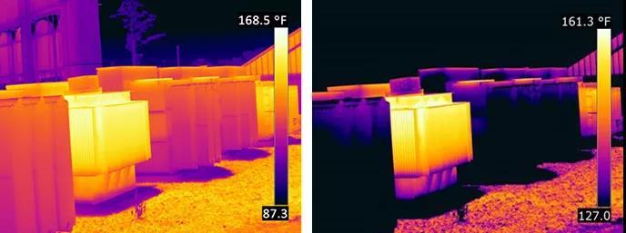

                                                            自动模式(左侧)和单触式电平/跨度模式(右侧)下的变压器
  比如以天空为背景的柱上变压器热图像为例,您想要知道热点的温度但并不关心天空的温度,此时您触摸屏幕上的变压器区域,所选位置周围会出现一个圆圈,温度会调节到以圆圈内的最高温度和最低温度为跨度。热图像的对比度会增加,增强了图像细节,并提高您发现问题甚至新故障的能力。

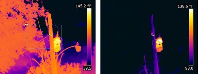

  此外,单触式电平/跨度对建筑诊断和电气检测十分有用,尤其当您将热像仪瞄向背景中具有相反极端温度的目标时,如热锅炉或制冷机。场景中出现温差较大的极端温度(目标和背景中的事物),会导致热像仪扩大热图像的跨度,从而导致对比度降低。

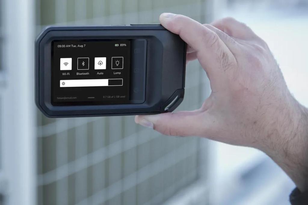

  使用了单触式电平/跨度区域调节功能的FLIR C5口袋热像仪,可以一键自动调节电平和跨度,节省手动调整热像仪所需时间,让您能够快速发现潜在故障,缩短诊断时间。
