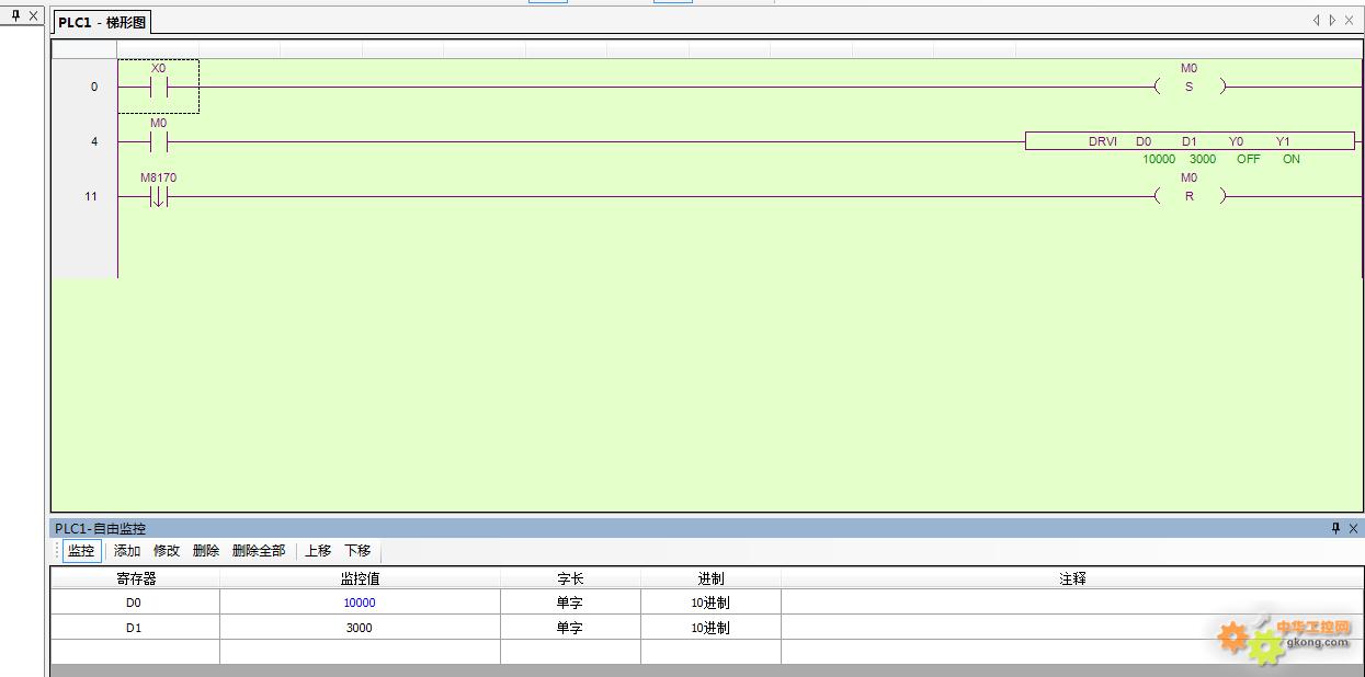

脉冲个数输入一万个和负一万个脉 冲
10000走一圈没有错,-10000为什么走了不到一圈

监控一下D8170,实际发了多少脉冲

回复 #1楼 YXBK
实际也是-10000

驱动方向电平切换时,丢掉了几个脉冲。对换A+和A-接线,判断一下是不是这个问题
