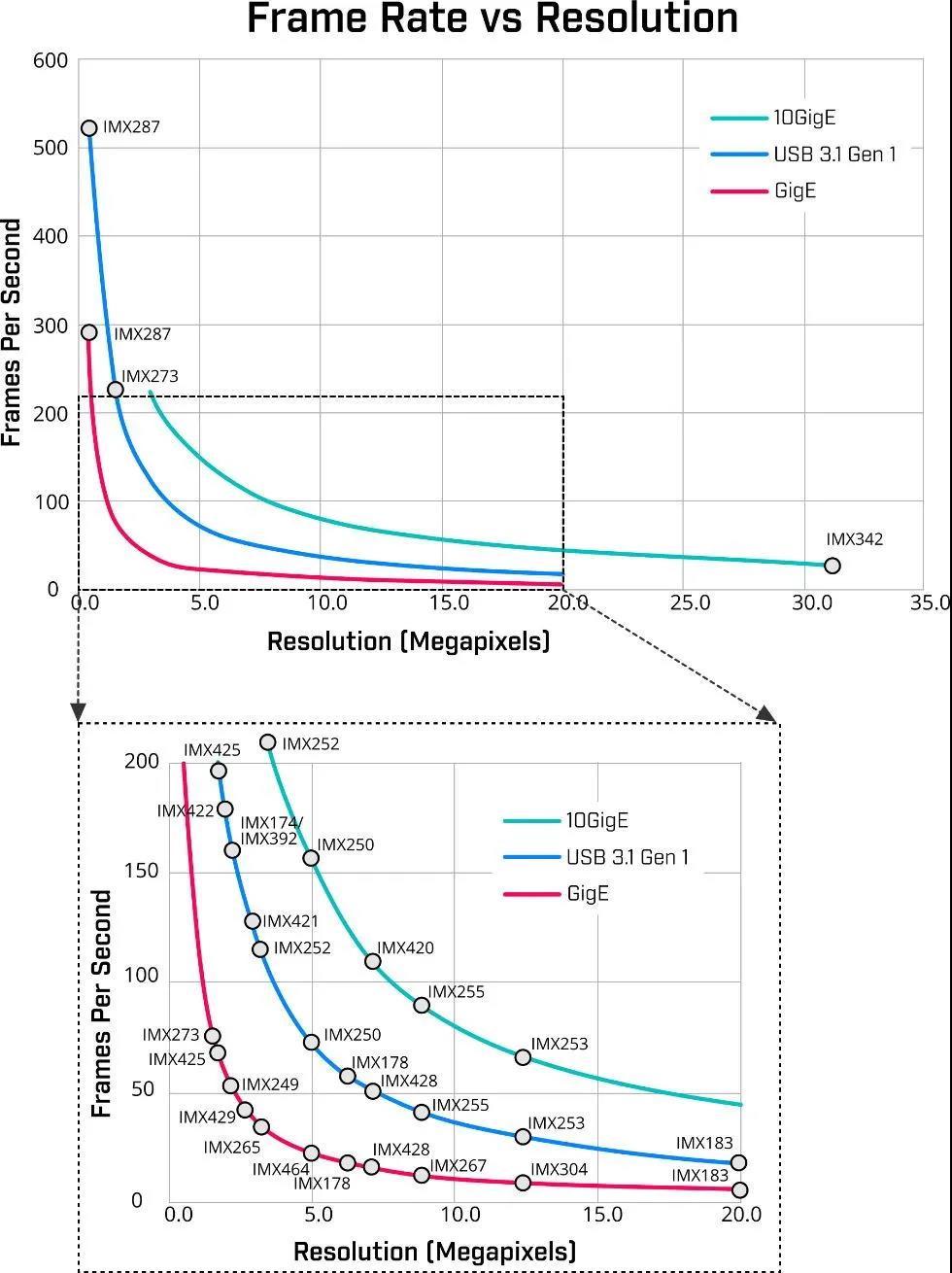

  这些接口类别的最大区别是带宽。在既定分辨率条件下,更快的接口支持更高的帧率(图1)。更快的接口让您每秒捕捉更多图像或捕捉分辨率更高的图像,同时又不影响吞吐量。
                                                              图 1. 每种接口的可用带宽与传感器分辨率和最终帧率。
  举例来说,半导体晶片检测系统的晶片如果从8” 升级到12”,需要分辨率更高的摄像头。这种情况下,系统设计人员需要在“保留现有接口”和“牺牲吞吐量换取更高分辨率”两者间作出选择,或者升级为更快接口来维持或提高吞吐量。

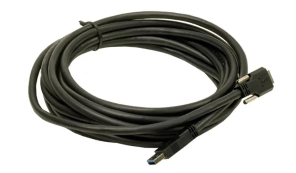

  USB随处可见。您可以看看四周有多少个USB设备和配件。您觉得这意味着什么?意味着大多数USB机器视觉摄像头使用的是USB 3.1 Gen 1接口。这种接口为摄像头和主机系统之间提供最大4Gibt/s的图像数据带宽。USB3视觉标准确定了一组常用的设备探测、图像传输和摄像头控制协议,有助于保障各种摄像头与软件的兼容性。
                                                                           图 2. USB 3.1 Gen1 电缆(USB 到锁定 USB)

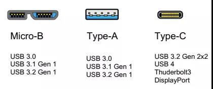

  USB支持直接内存存取(DMA)。有了DMA功能,图像数据就可以从USB直接传送到内存,然后供软件使用。DMA同时具备在几乎所有硬件平台上对USB的广泛支持性和USB控制器驱动程序的可用性,使USB非常适合用于嵌入式系统。USB3.1 Gen 1电缆最长 5m,因此嵌入式系统基本不会出现电缆长度的问题。USB 3.1 Gen 1可以为摄像头提供最高4.5W的功率,简化了系统设计。近期确立的USB供电技术规格允许一些主机为快速充电手机这类设备提供更多电力,此技术规格独立于USB 3.1 Gen 1基础标准,但机器视摄像头制造商尚未采用。
                                                                    图 3. 不同类型的 USB 连接器
  高度灵活的USB电缆有助于提高系统内(摄像头在其中频繁移动)电缆的使用寿命。有源光缆 (AOC) 可用于大幅延长工作距离并获得电磁干扰 (EMI) 电阻。有源光缆的性能取决于吞吐量要求和主机系统组态。使用有源光缆时,即便是可以通过电缆供电的类型,FLIR也建议在外部通过GPIO为摄像头供电。此外,锁定USB电缆将为电缆、摄像头和主机系统提供安全连接。购买锁定电缆前,因为其选项多样,FLIR建议检查锁定螺钉位置和间隔兼容性。

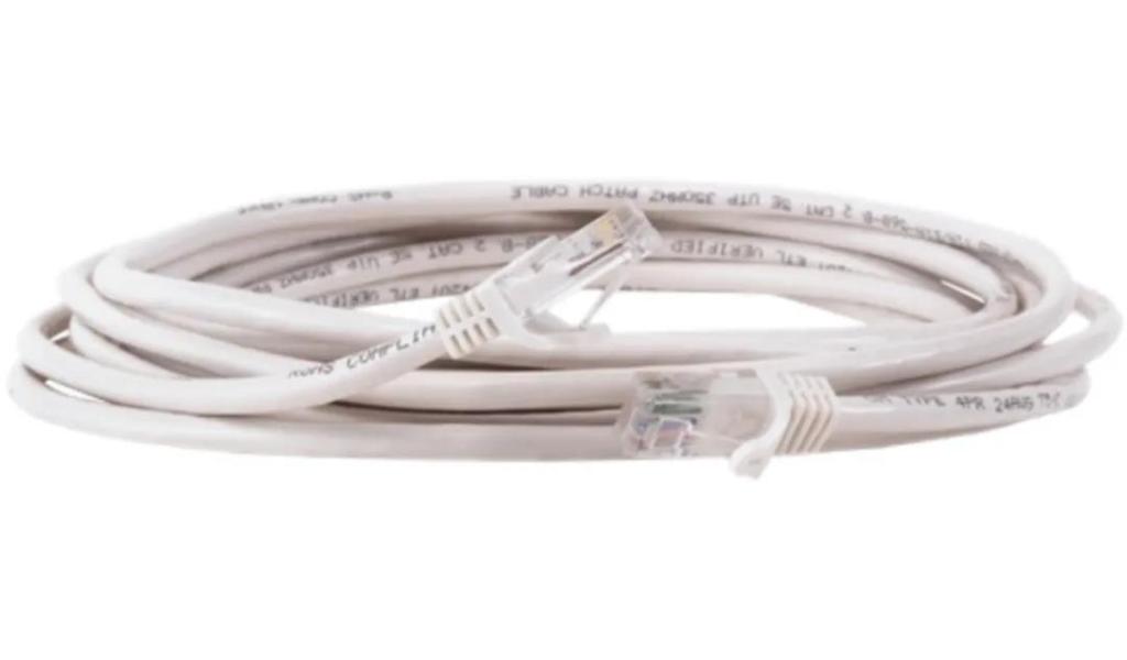

  千兆以太网 (GigE)
  GigE 提供最大1Gbit/s的图像数据带宽。它综合了简便性、速度、最长100m电缆以及通过单条电缆为摄像头供电的能力等特性,是一种深受欢迎的摄像头接口。以太网电缆提供坚固屏蔽层。因此非常适合因某些机器人和计量设备的强大电机而产生较大电磁干扰的环境。FLIR GigE摄像头同时还拥有数据包重发功能,进一步增强传输可靠性。
  与USB不同的是,GigE不支持DMA。包含图像数据的数据包传输到主机,并在其中重组为图像框架,之后再复制到软件可存取内存。这一过程对于现代PC而言是小菜一碟,但仍然会造成某些系统资源受限的低功率嵌入式系统的延迟。
                                                               图 4. 千兆以太网/GigE 电缆(RJ45 到 RJ45)
  Gigabit以太网的广泛使用意味着存在各种从电缆到交换机的支持产品,随时满足各类项目需求。GigE 摄像头支持IEEE1588 PTP时间同步协议,使摄像头和其他支持以太网的设备,如执行机构和工业可编程逻辑控制器,可以在准确同步的共同时间基础上运行。

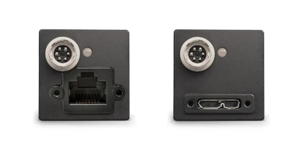

  以太网电缆拥有因结构而异的类别编号。GigE 最为常用的是CAT5e,而CAT6A、CAT7和CAT8 具备更高的EMI抗性,但成本更高,电缆直径更大。一些工业设备使用X-Coded M12(图3,右)连接器提供强化屏蔽,但对大多数应用来说,常见的RJ-45连接器便足以使用,成分更低,但说服力更强。此外,螺钉锁定的RJ45连接器提高了RJ45 缆的安全性。
                                              图 5. 普及广的 RJ45 连接器(左)和更不常见的 X-Coded M12 连接器(右)
  注:RJ45连接器可以快速连接和断开。X-Coded M12连接器(右)连接更慢,但IP等级版本更稳固,适用性更好。
