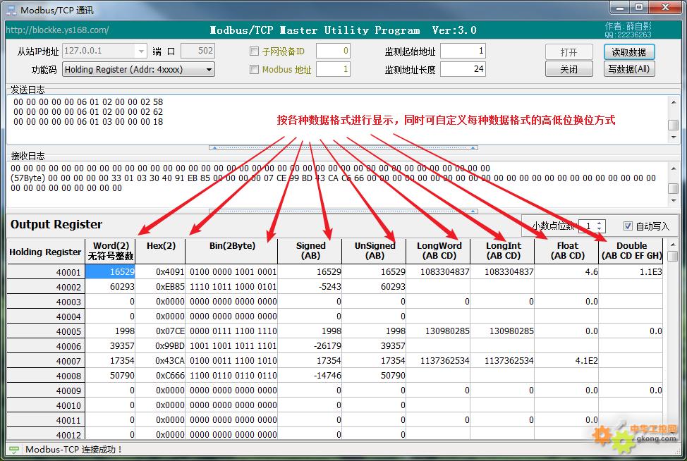

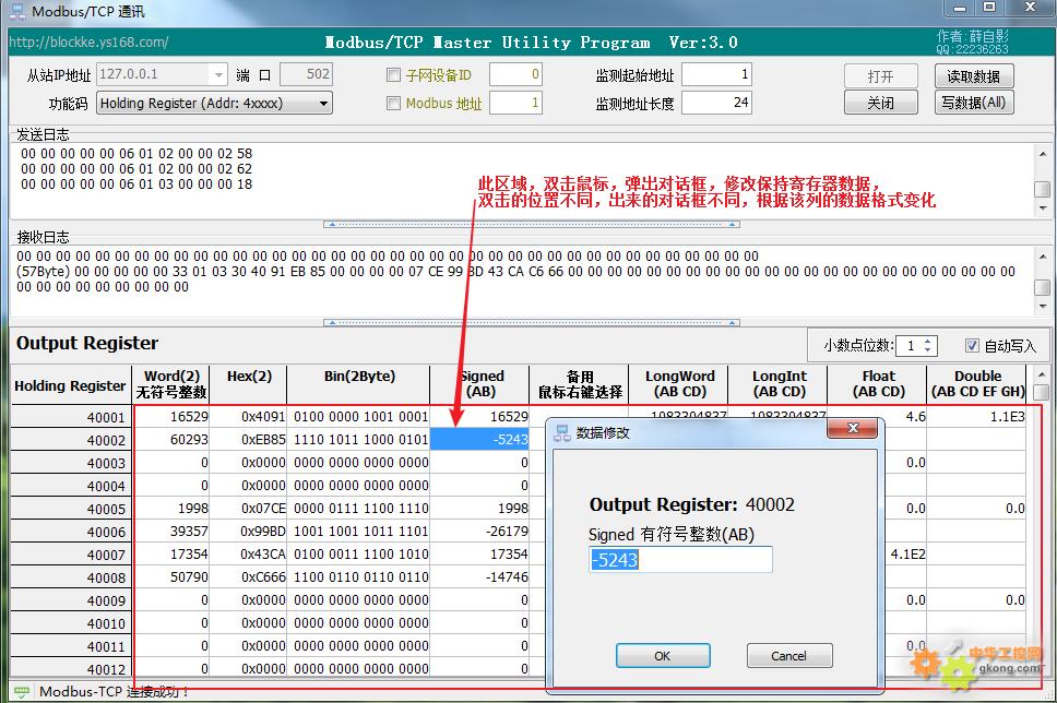

Modbus TCP 主站测试软件
这是一个小巧的Modbus TCP Master测试工具.是现场通讯测试的最佳助手。适合运行在任何Windows平台下。绿色软件,无需任何运行库。
该软件作为Modbus TCP 主站(即Mdobus 客户端)使用,可以读取线圈寄存器(Output Coil)、离散输入寄存器(Input Relay)、保持寄存器(Holding Register)、输入寄存器(Input Register)的数据,同时可以写入线圈寄存器(Output Coil)、保持寄存器(Holding Register)数据;数据可以按格式格式进行显示,为测试工作带来便利。
- 升级编译器版本.发布32位和64位程序
 - 修正数据显示的重大Bug  Bug  Bug!!
 - 完善各种数据换位格式,可选择以下显示方式
   1: Signed (2 Byte)有符号整数(AB)*
   2: Signed (2 Byte)有符号整数(BA)
   3: UnSigned(2 Byte)无符号整数(AB)*
   4: UnSigned(2 Byte)无符号整数(BA)
   5: LongWord (4 Byte)无符号整数(AB CD)*
   6: LongWord (4 Byte)无符号整数(CD AB)
   7: LongWord (4 Byte)无符号整数(BA DC)
   8: LongWord (4 Byte)无符号整数(DC BA)
   9: LongInt (4 Byte)有符号整数(AB CD)*
   10: LongInt (4 Byte)有符号整数(CD AB)
   11: LongInt (4 Byte)有符号整数(BA DC)
   12: LongInt (4 Byte)有符号整数(DC BA)
   13: Float(4 Byte)单精度浮点(AB CD)*
   14: Float(4 Byte)单精度浮点(CD AB)
   15: Float(4 Byte)单精度浮点(BA DC)
   16: Float(4 Byte)单精度浮点(DC BA)
   17: Double(8 byte)双精度浮点(AB CD EF GH)*
   18: Double(8 byte)双精度浮点(GH EF CD AB)
   19: Double(8 byte)双精度浮点(BA DC FE HG)
   20: Double(8 byte)双精度浮点(HG FE DC BA)
 - 修正了几个BUG.
 - 调整界面,并列显示所有数据格式
 - 新增数据显示格式,加入16位有符号整数,Bin,Double
 - 增加小数点位数设定,
 - 增加Float(Swap),Smalint(Swap),Double(Swap)
 - 01H--读取线圈寄存器(Output Coil),位操作,可读单个或者多个
 - 02H--读取离散输入寄存器(Input Relay),位操作,可读单个或多个
 - 03H--读保持寄存器(Holding Register),字节指令操作,可读单个或者多个
 - 04H--读取输入寄存器(Input Register),字节指令操作,可读单个或者多个
 - 05H-写单个线圈寄存器(Output Coil),位操作,只能写一个
 - 06H--写单个保持寄存器(Holding Register),字节指令操作,只能写一个
 - 10H--写多个保持寄存器(Holding Register),字节指令操作,可写多个
 - 输入寄存器和保持寄存器的数据显示格式有:16位无符号整数、HEX、Float
