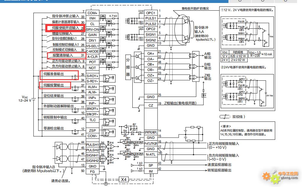

海Q7B4
文章数:159
历史总积分:50
注册时间:2020/7/30
发表于:2020/9/22 22:07:33
回复 #1楼 bnnyygy
这里面,
使能
报警清除
伺服报警输出都比较理解
伺服准备是什么意思呢
24198
bnnyygy
文章数:6932
年度积分:1471
历史总积分:24198
注册时间:2012/3/15
2018论坛分享达人
发表于:2020/9/22 22:33:58
以下是引用海Q7B4在2020/9/22 22:07:33的发言:
这里面,
使能
报警清除
伺服报警输出都比较理解
伺服准备是什么意思呢
Ready,顾名思义,就是说伺服自己准备好可以干活了,你吩咐任务吧.
伺服不是还有位置模式,速度模式,扭矩模式吗.
各种IO配合使用的,一般伺服准备好和报警一定要用.

9467
jxxs20101001
文章数:408
年度积分:832
历史总积分:9467
注册时间:2010/10/8
发表于:2020/9/23 9:32:52
伺服准备是什么意思呢
我的理解是,就绪完毕等待命令。
欲世之光
文章数:31
历史总积分:50
注册时间:2020/1/2
发表于:2020/9/23 10:28:08
给伺服使能 + 驱动没有故障,反馈回来 伺服准备(可以不用)
海Q7B4
文章数:159
历史总积分:50
注册时间:2020/7/30
发表于:2020/9/23 21:19:08
回复 #4楼 bnnyygy
报警输出, 和报警清除,也是配套使用的吧?
24198
bnnyygy
文章数:6932
年度积分:1471
历史总积分:24198
注册时间:2012/3/15
2018论坛分享达人
发表于:2020/9/23 23:00:09
以下是引用海Q7B4在2020/9/23 21:19:08的发言:
报警输出是不让上位机给任务,命令.顺便把报警提示显示在人机上面提示.
报警清除这个,我一般很少用,应为很多报警必须断电清除.
综上所述,有个报警信号提示给操作人员即可.具体内容打开柜子看驱动器代码查手册呗.

13983
逍遥的久鸣
文章数:4972
年度积分:983
历史总积分:13983
注册时间:2017/3/6
发表于:2020/9/24 1:04:45
以下是引用bnnyygy在2020/9/23 23:00:09的发言:
[此贴子已经被作者于2020/9/23 23:00:43编辑过]
一般来说伺服准备好这个信号我很少看人接过,一般来说,只要伺服已经使能,没有故障,那都是可以工作的
