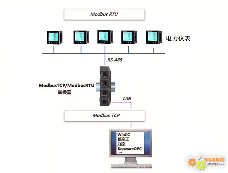

客户有个项目需要实现对现场电力仪表的数据读取
以前最常用的老方法是通过S7-200或smart PLC通过PPI口做Modbus通信,与仪表进行数据传送,然后上位机wincc再通过以太网口与S7-200 或smart PLC进行通讯,这种方式是不得已而为之,它需要在PLC 调用Modbus库进行编程才能实现。
现在有一种方式可以直接通过WinCC或组态王读取现场485设备仪表的数据,不用通过PLC中转,非常简单方便。
只需要中间加一个大连德嘉的ModbusTCP/RTU转换器即可,而且工程造价也非常低廉,单口的ModbusTCP/RTU转换器只需要¥168,四口的其本身集成了交换机的功能 含税单价也只需要¥268而已
