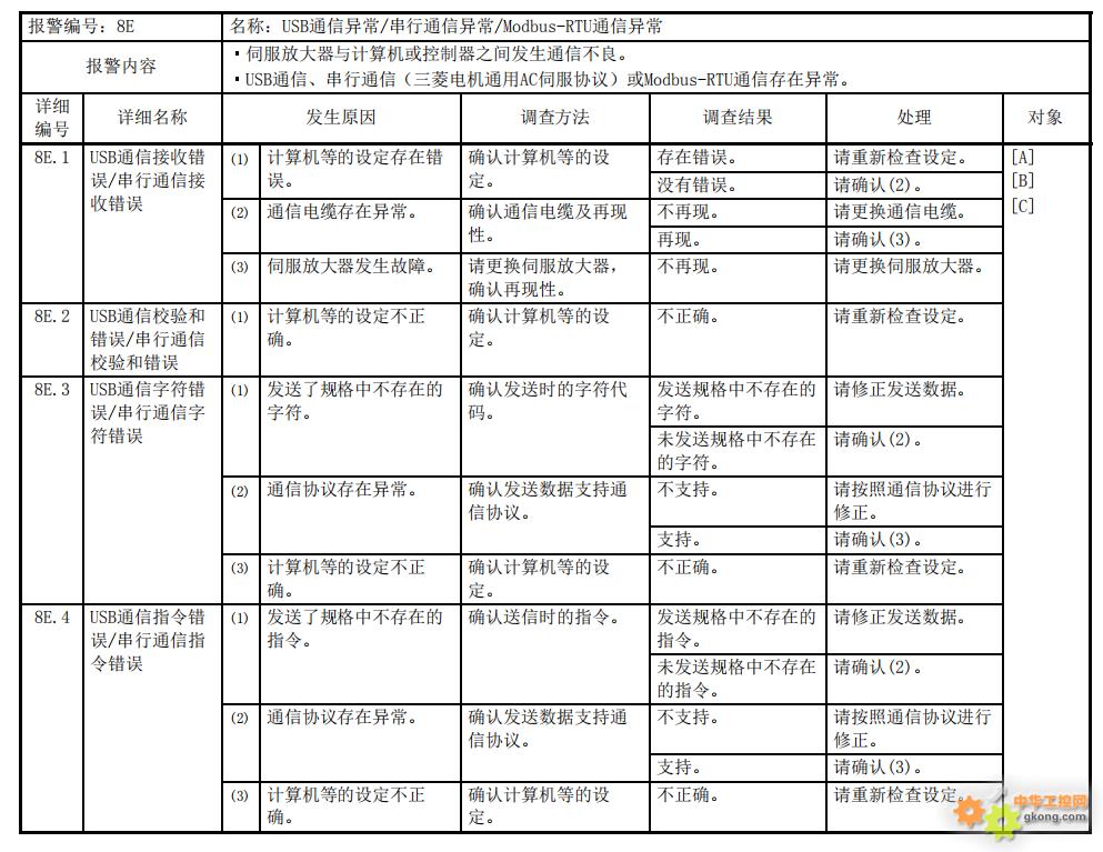

采用脉冲加方向控制,点位式的,现在确认驱动器没有问题
10分悬赏
大家一起学习

电缆换下试试;
