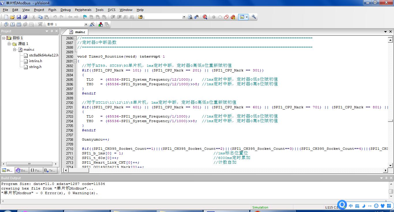

单片机扩展Ethernet通信模块和8种主流PLC实现Modbus TCP以太网通信
一、通信演示视频:
二、通信硬件配置:
1、客户端:单片机+Ethernet通信模块,实物如下图所示:

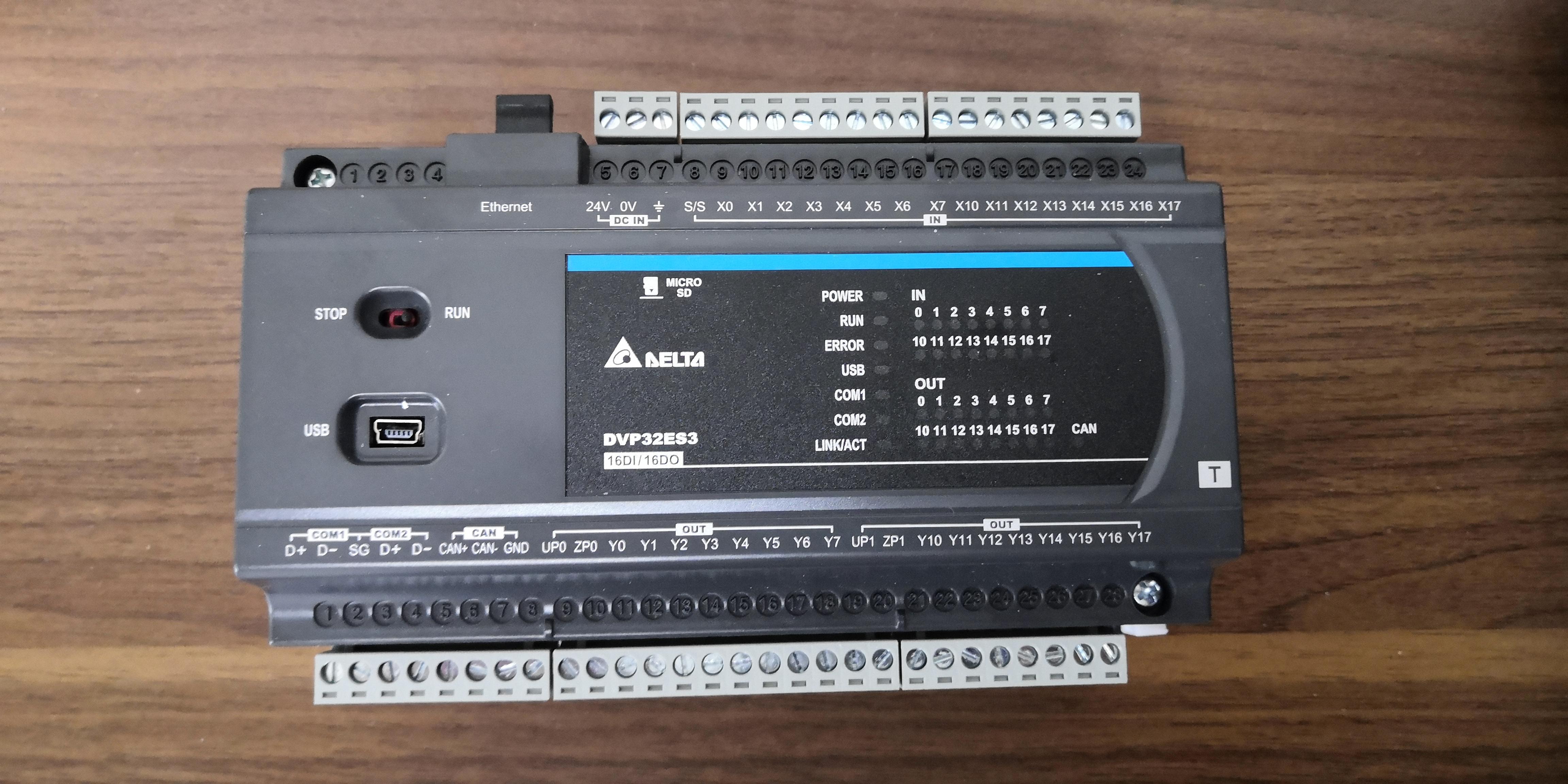

8、服务器7:台达ES3系列PLC,实物如下图所示:

1、单片机通信参数:
IP地址:192.168.1.160
网关地址:192.168.1.1
子网掩码:255.255.255.0
通信协议:Modbus TCP Client

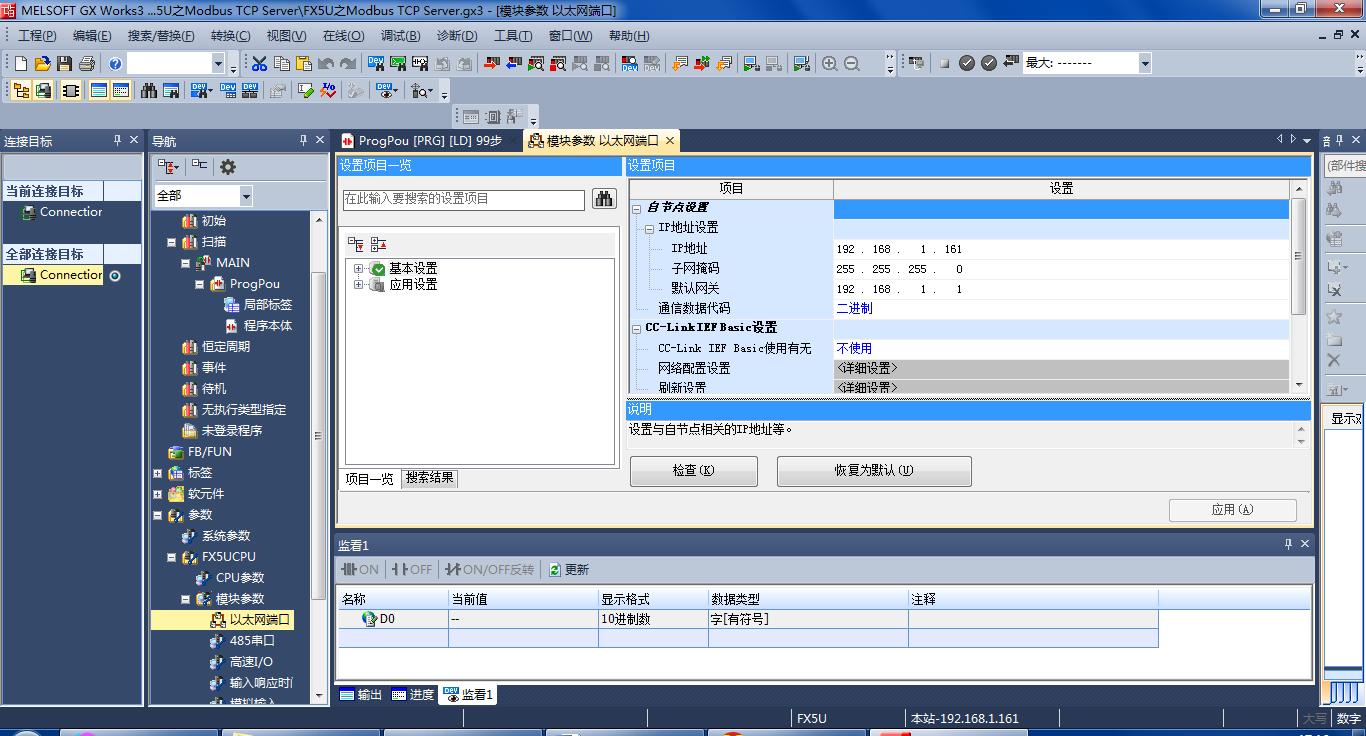

2、三菱FX5U系列PLC通信参数:
IP地址:192.168.1.161
网关地址:192.168.1.1
子网掩码:255.255.255.0
端口号:502
通信协议:Modbus TCP Server

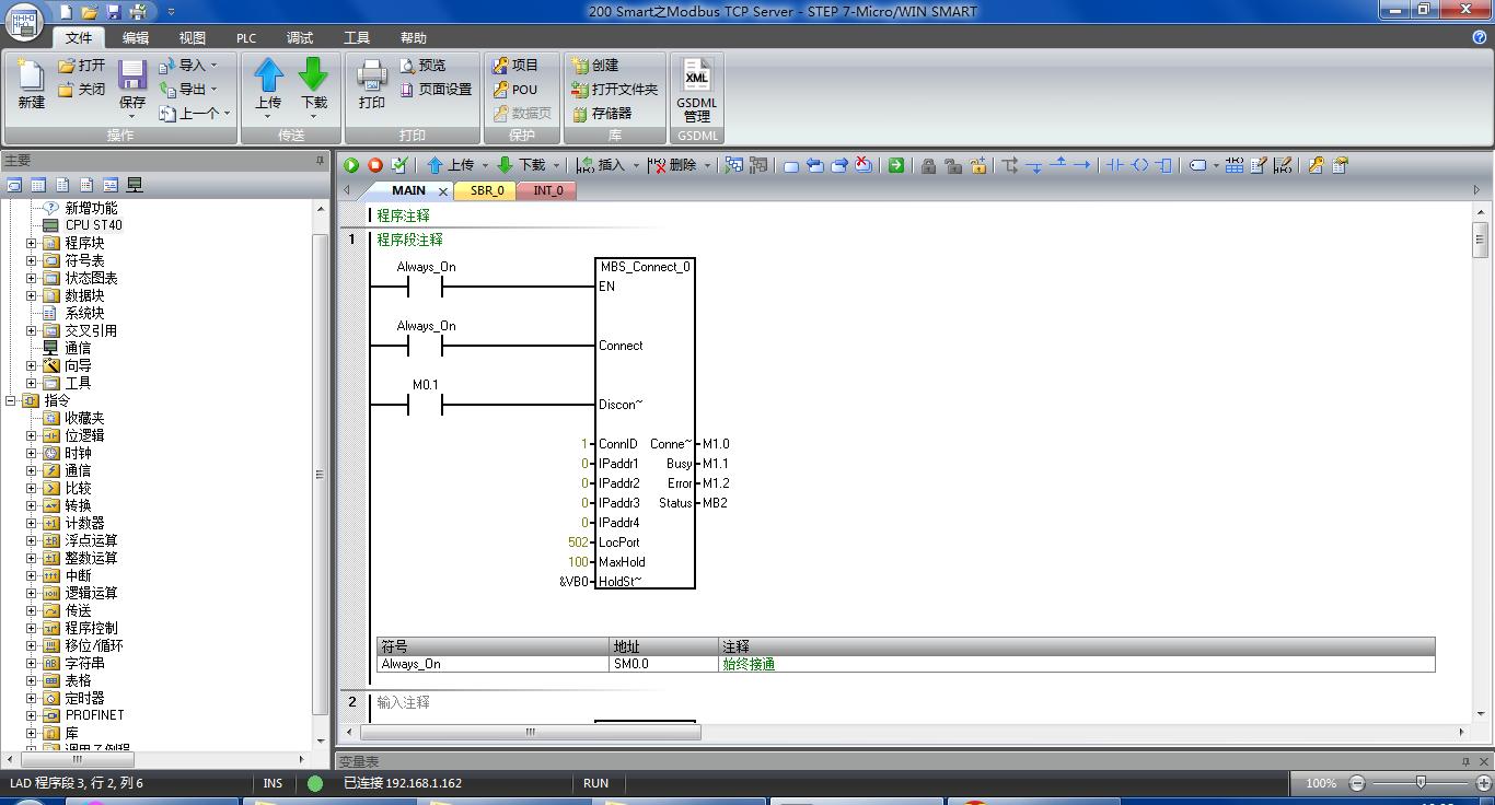

3、西门子S7-200 Smart系列PLC通信参数:
IP地址:192.168.1.162
网关地址:192.168.1.1
子网掩码:255.255.255.0
端口号:502

五、单片机之Modbus TCP Client通信程序:
1、单片机之Modbus TCP Client通信程序截图一:
2、单片机之Modbus TCP Client通信程序截图二:

六、三菱FX5U系列PLC之Modbus TCP Server通信程序及其测试过程:
1、三菱FX5U系列PLC之Modbus TCP Server通信程序截图一:
2、三菱FX5U系列PLC之Modbus TCP Server通信程序截图二:
3、三菱FX5U系列PLC之Modbus TCP Server通信程序截图三:

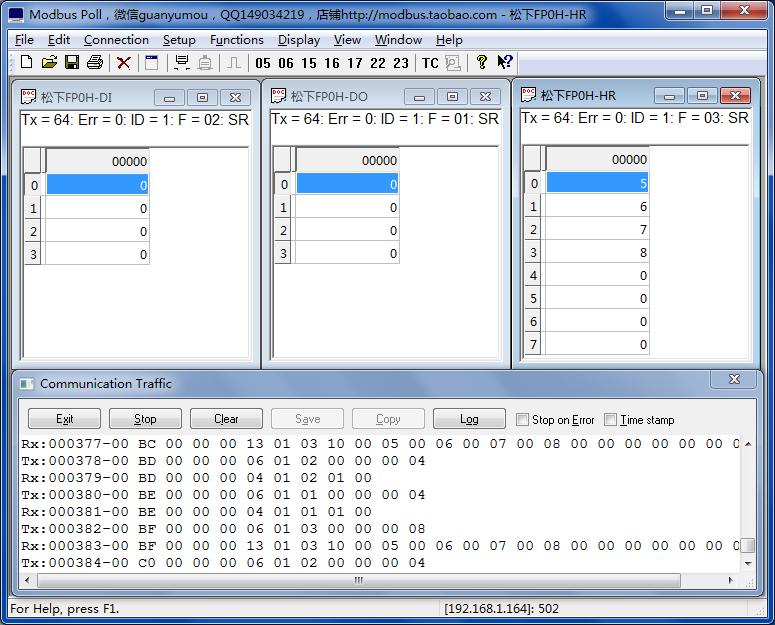

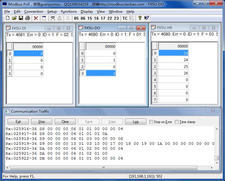

4、Modbus Poll调试助手测试截图:可以对PLC数字量输入、数字量输出、保持寄存器进行读写操作
5、使用以太网调试助手测试截图:读取4路保持寄存器
七、西门子S7-200 Smart系列PLC之Modbus TCP Server通信程序及其测试过程:
1、西门子S7-200 Smart系列PLC之Modbus TCP Server通信程序截图一:
2、西门子S7-200 Smart系列PLC之Modbus TCP Server通信程序截图二:
3、西门子S7-200 Smart系列PLC之Modbus TCP Server通信程序截图三:

十二、台达ES3系列PLC之Modbus TCP Server通信程序及其测试过程:
1、台达ES3系列PLC之Modbus TCP Server通信程序截图一:
2、台达ES3系列PLC之Modbus TCP Server通信程序截图二:
3、台达ES3系列PLC之Modbus TCP Server通信程序截图三:

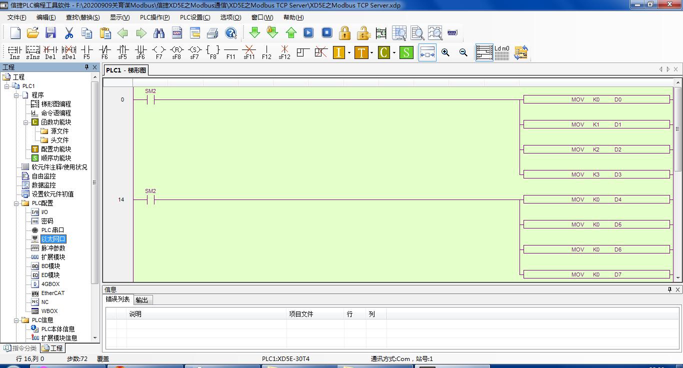

十三、信捷XD5E系列PLC之Modbus TCP Server通信程序及其测试过程:
1、信捷XD5E系列PLC之Modbus TCP Server通信程序截图一:
2、信捷XD5E系列PLC之Modbus TCP Server通信程序截图二:
3、信捷XD5E系列PLC之Modbus TCP Server通信程序截图三:

以下是引用YXBK在2020/9/17 9:03:17的发言:
请问5U的为什么要加4台设备
才反应过来,你是说这个吗?添加4个链接,即可支持4个客户端同时接入
