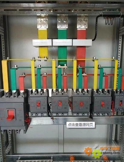

我拍摄角度够叼了吧 但实事求是 不夸张

感谢版主给大家增长经验,就这个柜子来说,打开关有点怕的,最好还是做下防护、板封一下。还有一直再思考一个问题,横铜牌水平放置会不会更好。也有看到有这样做的样子,大家也可以探讨一下。

这个柜子不能动 还得留着 明年 后年

这样安装不行吗?

横母排不建议平放 参照规范 不合格 另外铜 铝排更不建议拐直角 你发图片 的配电柜 我个人认为是不合格的

希望大家 那些高手 都来参与讨论 装配 工艺 内容
