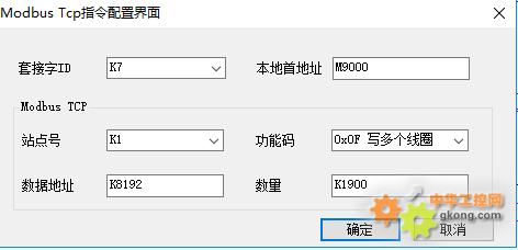

我感觉信捷XD5E Modbus TCP通信有个问题,不知道是我程序有问题还是BUG
就是数量不能为2000,手册上说可以的,但是我写就会出错,
信捷作为服务器,客户端都是一样会出错。
