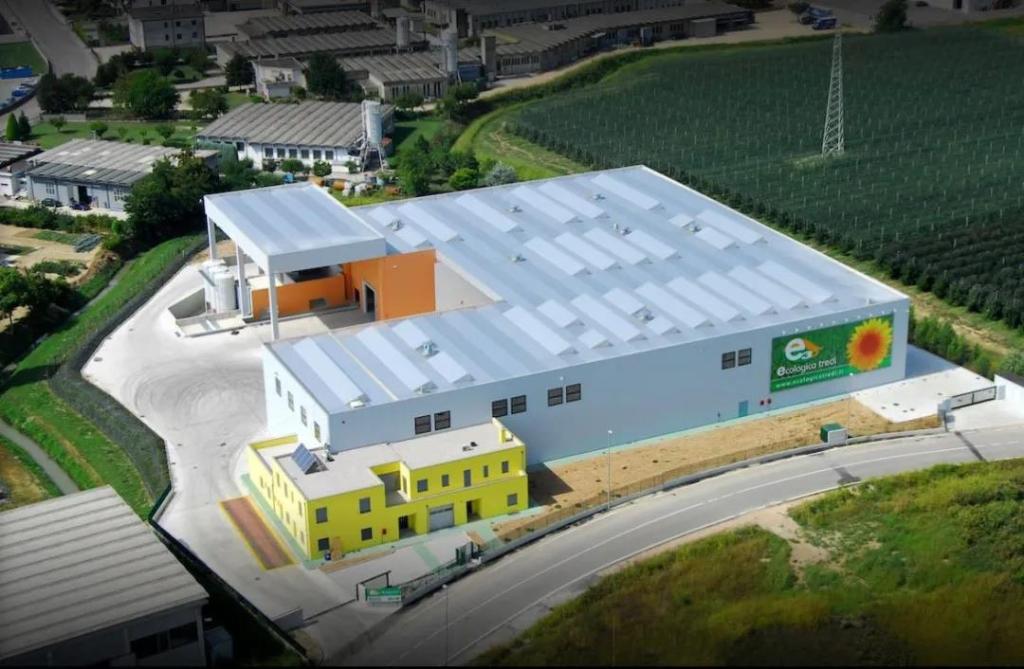

  今天小菲就给大家说下位于维罗纳附近莱尼亚戈的Ecologica Tredi是如何解决危险废弃物处理行业中火灾的问题!Ecologica Tredi成立于1998年,最初使命是回收来自汽车维修行业的机油滤清器。如今,拥有超过11,000平米设施(一半面积被覆盖)、27名雇员的Ecologica Tredi在特殊废料、危险废料和无害废料回收和处理领域处于领导地位。
                                                                      Ecologica Tredi的大型废弃物处理设施

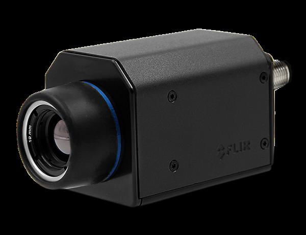

  该公司与非传统火灾检测系统专家Thermostick Elettrotecnica合作,致力于设计一套完善的基于FLIR A35和A65红外热像仪的监测、控制与报警系统。该系统能够及早检测到火源,从而避免代价高昂的停机,同时可以保护环境。
                                                                          Ax5红外热像仪
  Thermostick Elettrotecnica选择安装FLIR A35/A65红外热像仪,因为其支持辐射测量功能(校准以测量温度)并且可通过专用软件连接至常见灭火系统。红外热像仪安装在设施最高点以获得监控区域的最佳视野,并且热像仪置于防护等级达IP67的室外防护罩内。IP POE技术使得只需要用一根带供电功能的Cat.6网线连接热像仪即可。
  系统以每秒5次的频率不断监测相关区域并向管理和处理软件实时发送数据,如果数据超出设定参数,软件会通过可用于与其它设备交互的接触/断开触点产生一系列触发程序。

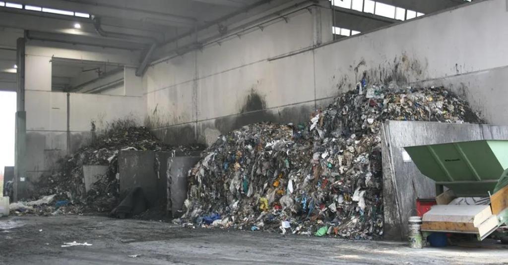

                                                                               同时监测废料堆和设备是否存在火灾的潜在征兆
  Thermostick Elettrotecnia必须根据Ecologica Tredi的需要定制热像仪控制系统的软件,以满足处理厂的运营要求,为处理厂的各个区域提供特定防护。

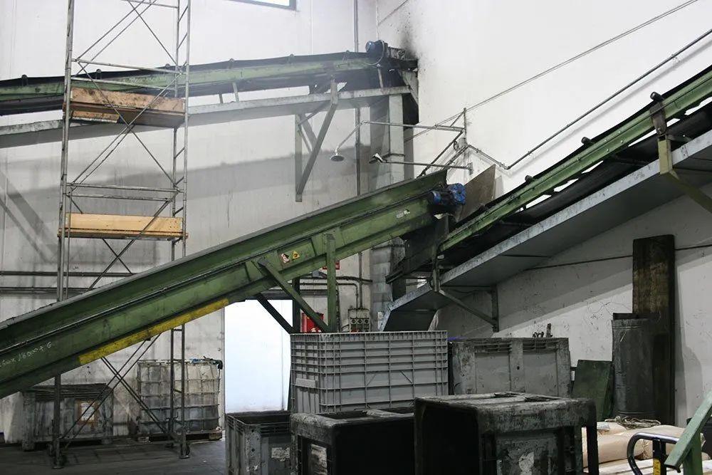

  除了安装10台红外热像仪,该公司还安装了一台FLIR AX8红外热像仪,用于监测传送带上来自粉碎机的材料。为了确保及时响应,该公司将红外热像仪直接连接到传送带的电气面板,以便在监测到材料温度异常时停止传送带。
                                                                               安装在传送带上的FLIR Ax8
