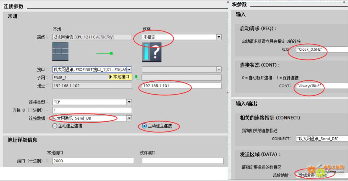

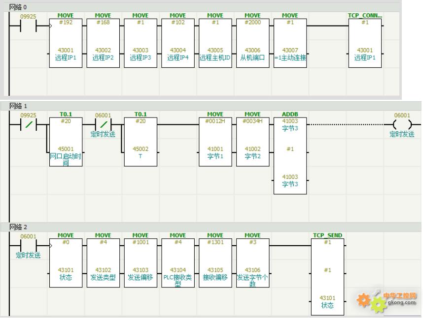

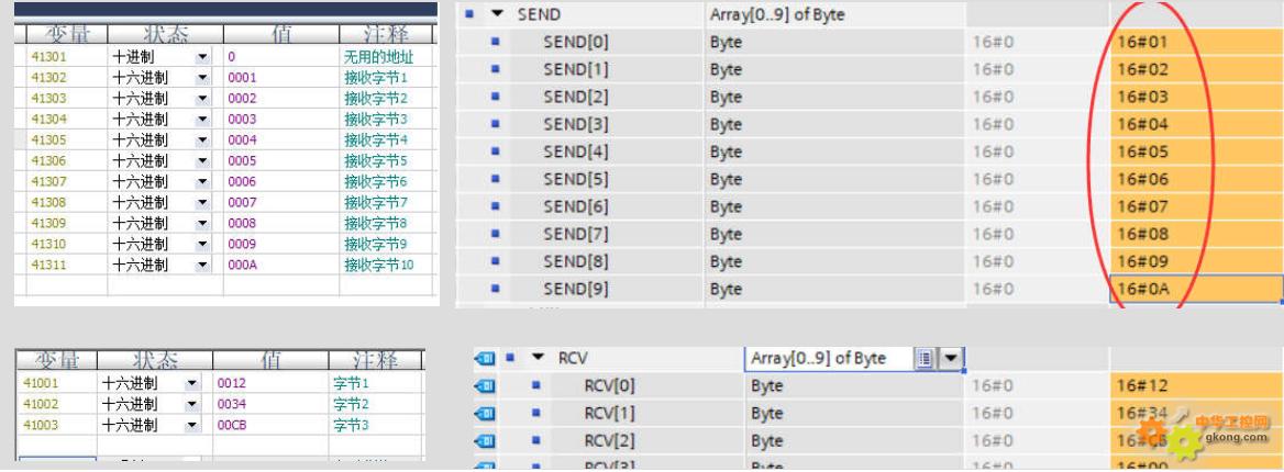

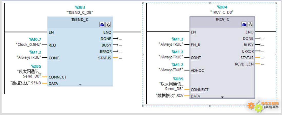

因项目接触了下这个TCP通讯,稍微整理下,欢迎交流指正!
