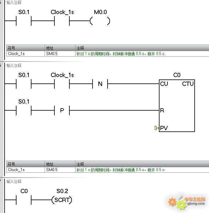

为什么顺控梯形图中计数器不能复位?

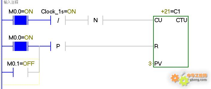

如图中程序所示,第一次进入S0.1中执行时,计数器C0的值达到3后,转移至下一步。当整个流程执行完再次进入S0.1后,我的思路是先由S0.1的上升沿对C0进行复位,再计数至3后跳转,可程序在第一次循环后C0的值无法复位,一直为3,就导致此步直接跳转,这是什么原因呢?求前辈指导
这段程序我单独写出来试验是可以实现我想要的目的,可为什么放入顺控梯形图中就无法实现呢?

跳转到S0.2后复位C0。
或者执行完所有步后先复位C0,再跳转到S0.1。
就OK了。

SCRT是个什么指令?
如果不是复位C0专用指令,问题就出在C0复位前边的P

。。。。。。目前用SMART-200居多。
由于不带顺控指令现在就两个方法走天下:
1;置位,复位。
2;赋值,比较。
想想原来200时代一直依赖顺控SCRT指令,真傻。
