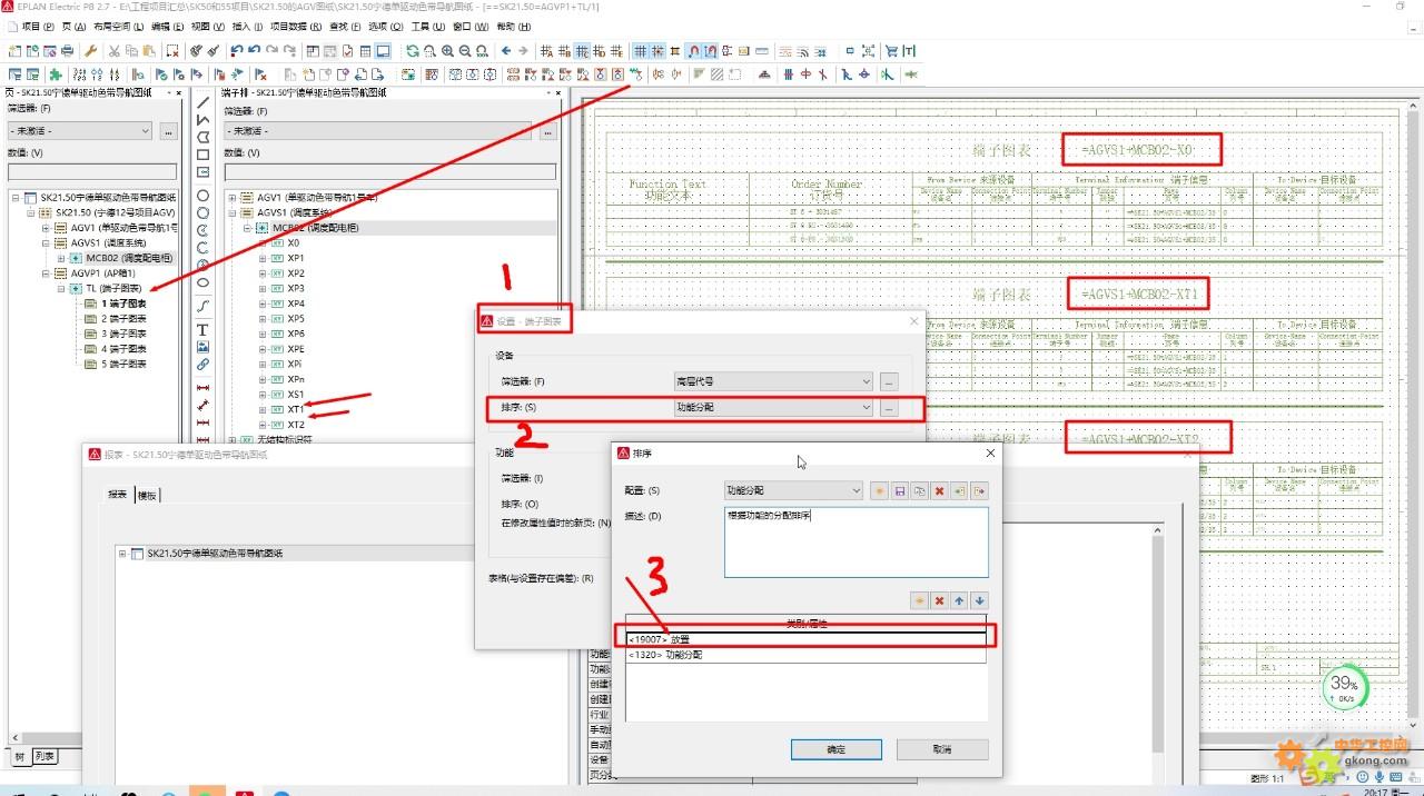

各位大神,图中的端子排是按字母顺序排列的,生成端子图时也是按这个排列,我现在要按我的要求进行排序,如:-XI1排最前面,XU2排第二位~~~~~,要如何设置,请各位告知,感谢!

版主:那你能将你上图中X08E5与X08E7这两个端子排互换下位置吗?

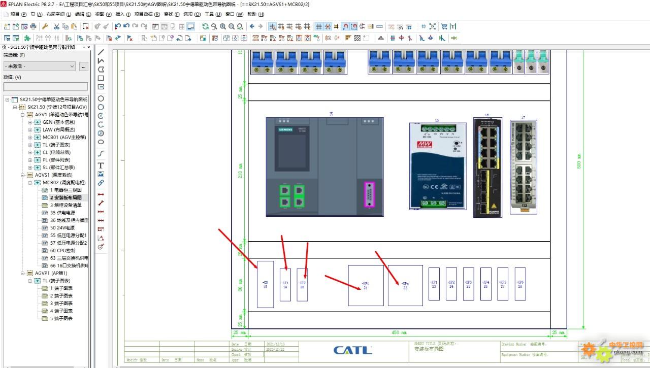

我也遇到相同问题,不过我是要根据2D安装板布局来把端子排按照先后顺序生成端子图表。在网上找了很多资料,都没有找到相关有用信息。自己摸索后,通过图片中设置可以达到不同端子排不按照字母先后顺序排列的需求。完全按照自己意愿排列方式,目前还没有找到更好的办法。
