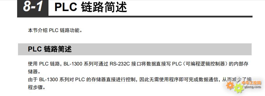

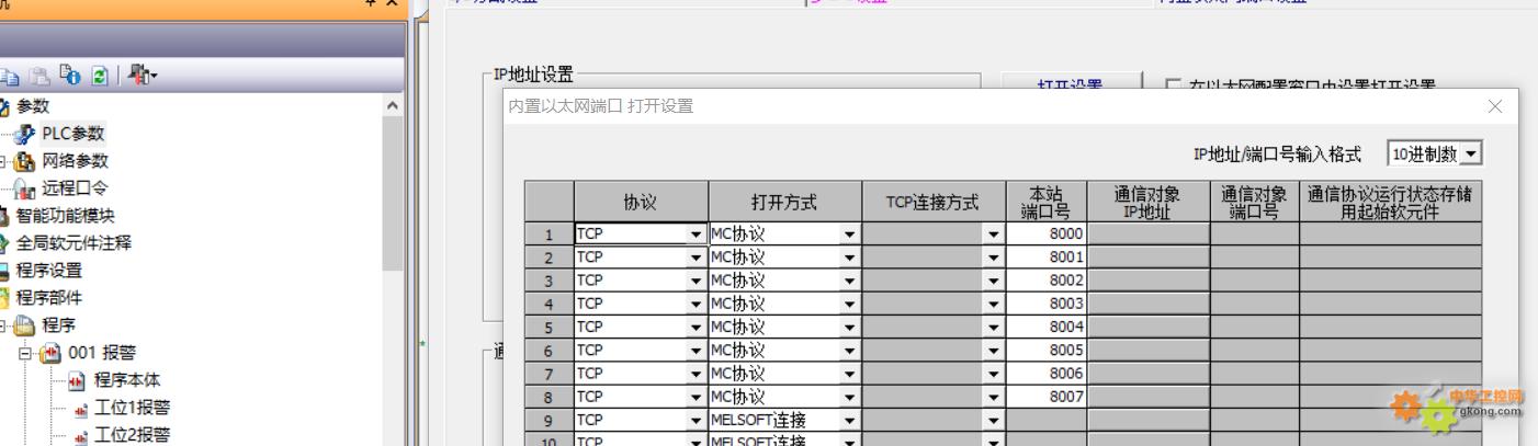

   三菱PLC和视觉、激光测量等设备通信时有一个叫 PLC链接的东西。
   PLC开放一个端口,激光设备设置发送的寄存器D。PLC不用写程序就能直接监控传入的数据。它是用TCP的,实现的数据传输和CC-Link、1:1、N:N很像。
   这里的PLC链接具体叫什么协议,用什么方式实现的?

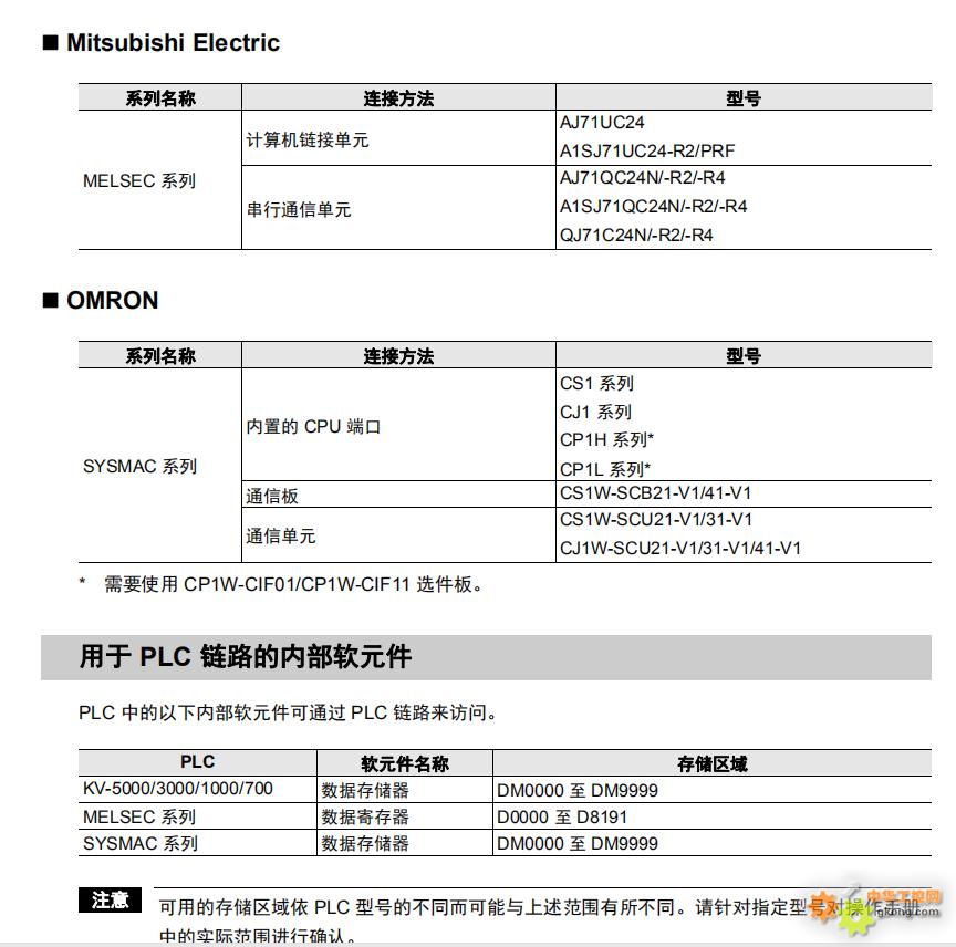

针对网口总结一下,串口的也有这种:
一 通过 Ethernet 接口使用三菱电机公司生产的 PLC 和 PLC 链接功能,可实现的功能
1.外部设备输出测量数据可以直接输入到 PLC 内的数据寄存器(D)中。
2.可以读取 PLC 的数据寄存器(D)中的命令,控制外部设备。
二 支持的机型
MELSEC iQ-R、IQ-F、Q、L、Fx,通信协议得有  MC协议 (3E)和MC协议 (1E).

你这个不知道什么协议,简单的232协议就可以。

直接在参数设置TCP MC协议,PLC只需要设置端口号,但是双方要确定使用的地址。
+5
