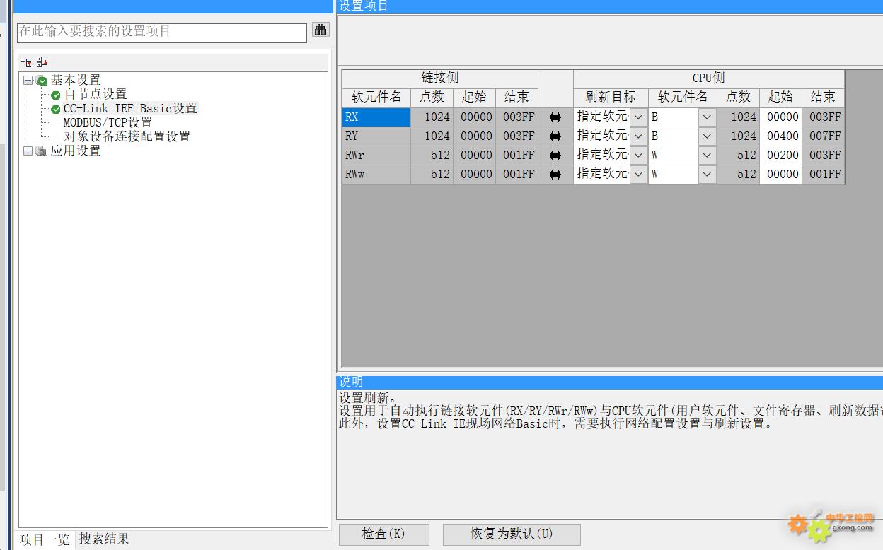

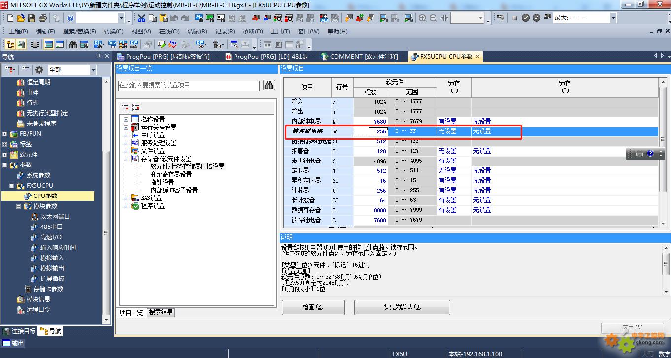

如图所示,我用CCLINK-BASIC控制5台MR-JE-C,在设置刷新软元件时出现超出范围。请问各位是什么原因,怎么处理!

麦子zCtIvOcd
文章数:36
历史总积分:50
注册时间:2019/7/13
发表于:2020/9/5 16:03:08
软元件需要合理分配。超过系统配置点数上限了。

3楼说的对,看下PLC参数设置软元件分配。
三菱电机蒋工
文章数:23
历史总积分:50
注册时间:2020/10/1
发表于:2020/10/6 23:34:30
B的最大范围就是FF了,你已经超过了

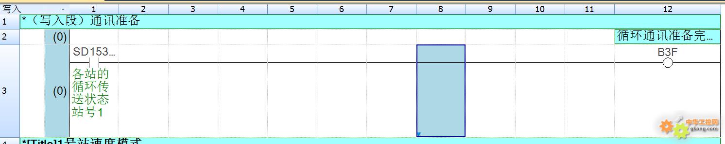

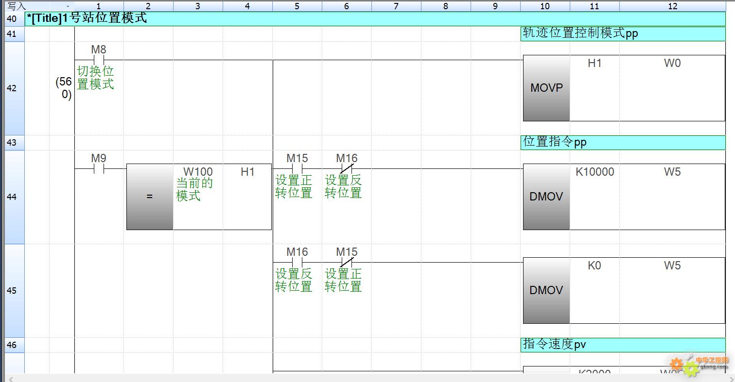

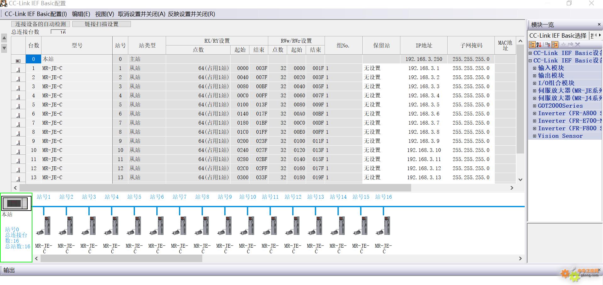

发表于:2021/2/23 14:23:13
胡乱设置了一下,也不知道对不对,程序中W对应关系还是否正确?请大侠指点一下

发表于:2021/2/23 15:03:12
53
EmptyO54I
文章数:11
年度积分:53
历史总积分:53
注册时间:2019/3/7
发表于:2021/2/23 15:04:14
通讯起始地址是否从B3F开始?请教高手指点
