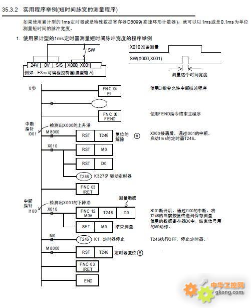

三菱PLC的中断指令应该怎么使用?能不能上个案例看一看?
