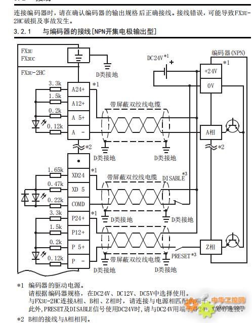

三菱2HC 模块Z相复位怎么接线,这有点看不懂哎,图纸上接个触点是什么意思,是程序里不用复位,直接触点吸合就可以了吗

4芯线,2条电源24V,2条线接A  Z线,A-  P-

数据是已经读出来了,我现在是想看看怎么外部复位,因为我现在清零是直接把0写到BFM#20,21里面的
