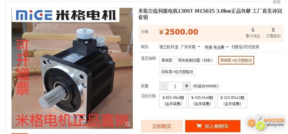

发表于:2020/8/28 10:09:32
现在来说还是用伺服好,按4kw算。
伺服一套 2500(国货)
变频器1200(做定位控制要用稍微好一点的),电机600,编码器300  共计2100
价格差的不多,但是精度和性能伺服要好,还有程序简单,控制起来更加方便。

回复 #5楼 YXBK
这么便宜吗?

以下是引用lvpretend在2020/8/29 10:44:50的发言:
这么便宜吗?
