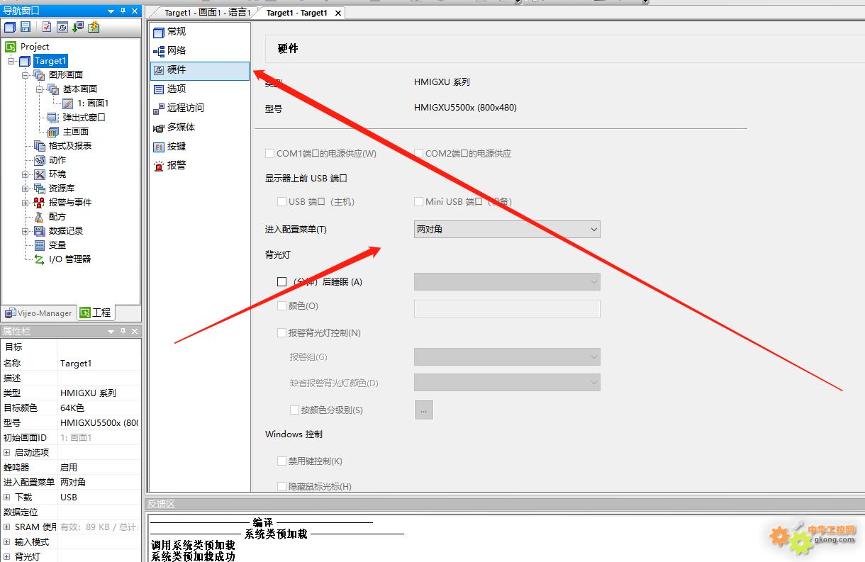

看项目里 硬件 进入配置菜单的方式是什么  默认是双对角

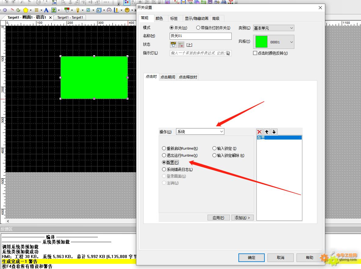

觉得双对角不太好按.就自己建一个按钮...选系统 配置

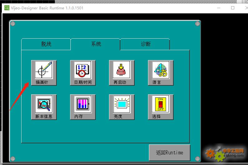

在系统配置菜单中.这个描画针.就是屏幕校准
我用的GXU的软件来截图的...GXO的应该是一样的..你试试
