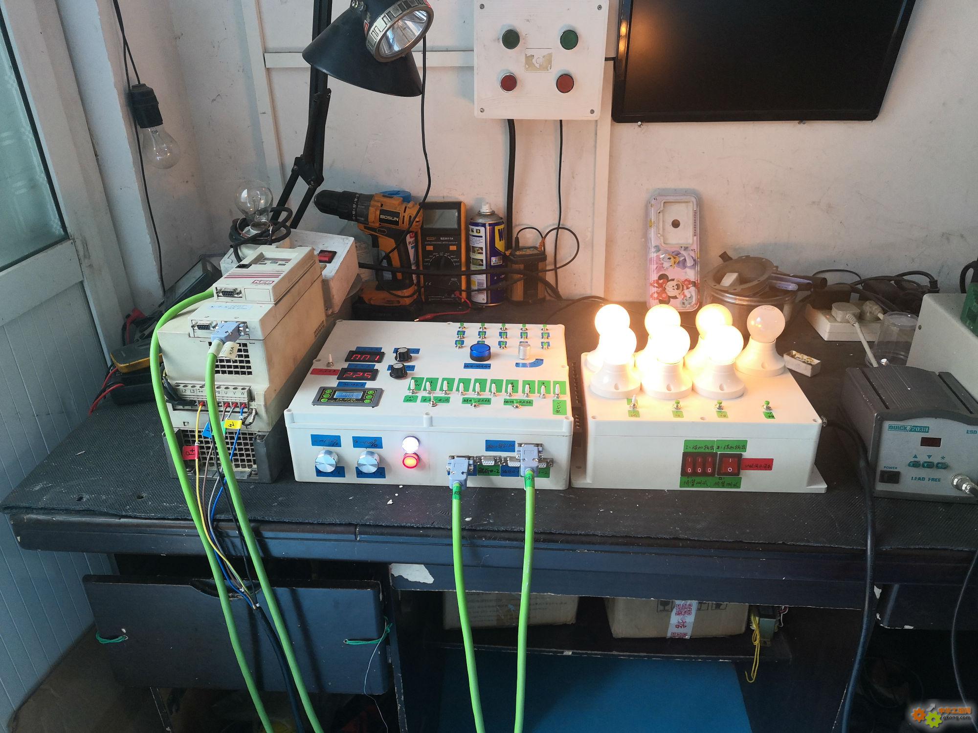

前几天在工控论坛上投了一篇稿,详细的讲了一下关于维修欧美一些变频器伺服器,自己做了一台模拟测试仪的在线测试结果。结果文章在几小时内,被昌晖仪表网直接拿过去原创了,点击量一万加(苦笑,中国这个市场啊……)
关于模拟测试仪的功能,就是扒一下关于维修场景中的老底,在没有匹配的电机,改参数又有一定的风险的情况下,检验维修结果的神器。下面就回答两个大家最关心的话题:

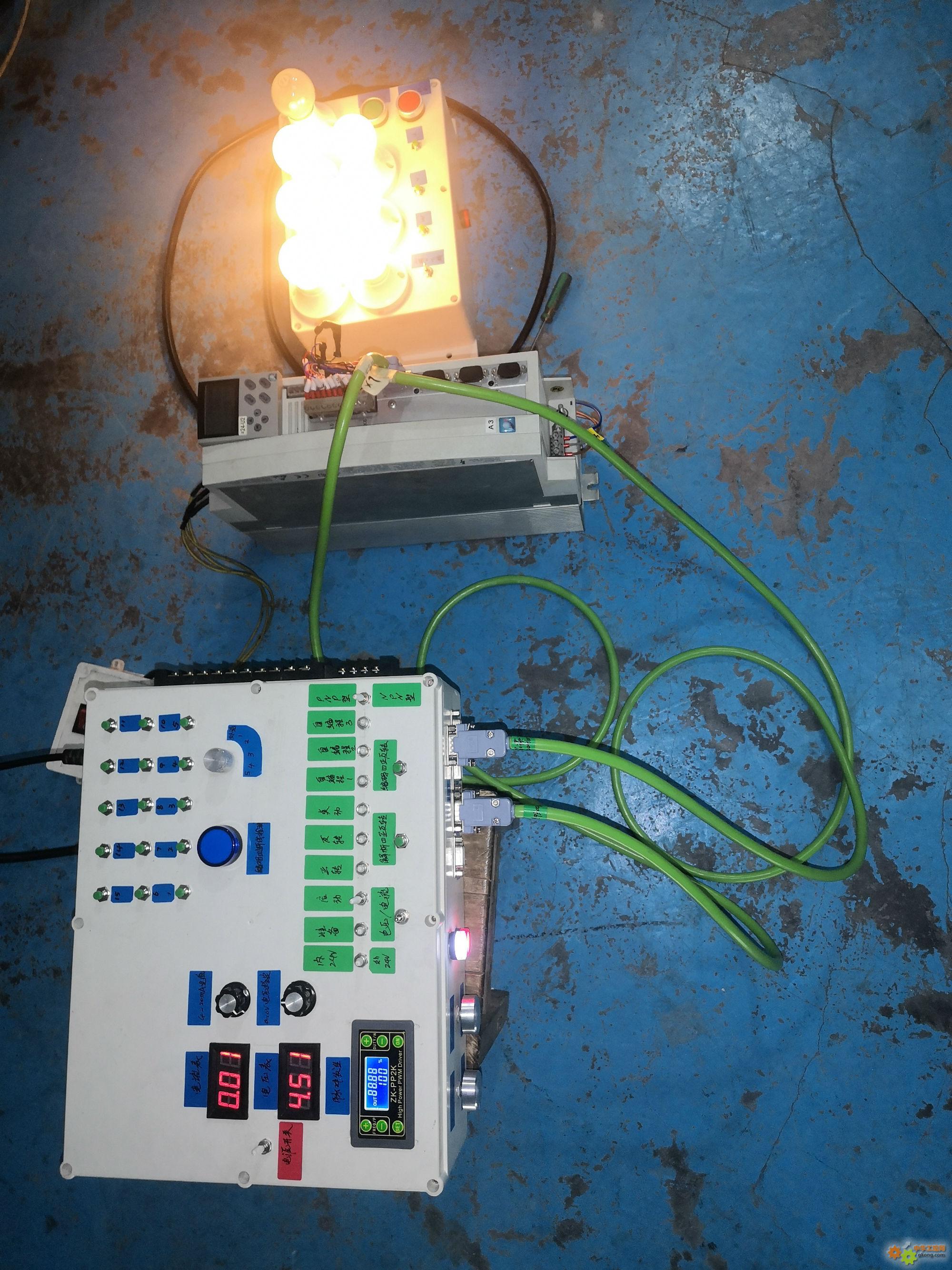

1.匹配。
是不是所有的伺服器都能匹配?
答:不能。很多伺服器是配套产品,编码器除了识别反馈,还存储了电机数据(比如力士乐)。如果是配套产品(伺服器+伺服马达),需要根据用户手册弄清楚本机的反馈方式,普通型号的仅支持解析器反馈和增量编码器反馈两种。不同品牌的接口定义,加转接线就可以搞定。
2.测试范围
可以测试那些品牌?
欧美伺服大多默认旋变,但旋变本身激励信号也不相同,这个模拟测试仪经过匹配和电路改进,几乎可以匹配市场上大多数使用旋变反馈的伺服控制器了(笑,在下已经尽力了)。增量编码器,这台模拟测试仪编码器是8线宽电源增量编码器,可以匹配大多数不是专一的闭环控制设备(比如电梯变频器) 。
我说过:严格的说,模拟测试仪可以做市场上很多品牌伺服测试,但模块肯定不一样。三菱可以,安川可以,富士也可以,匹配相应的模块就行,模块成本决定着一款测试仪的价格。当然,如果你有维修台,也可以把测试仪当成一台模拟的上位机用:内外数字电源切换,pnp\npn型数字端口切换,模拟给定,缺相鉴定,假负载……非常方便。

非常不错!
我早些年就说过,伺服器维修、测试,一定会有人搞出工装的,而且一定是这里的人!
尽管不一定完美,但只要开头,就一定会深入研究下去,就一定会有一代更比一代强的版本出现。
先行者,了不起!

王工,国产的伺服,能搞个模拟测试?

王工这个编码器反馈怎么搞?换向调速时怎么变化?是个什么样的电路。

回复 #4楼 711022027
换向有电路板和电机,和调速是一套而已

回复 #3楼 lpl53
什么都能搞,搞这个主要一点是看通用性强不强,值不值得搞。我个人的目的是对付那些市场上不是配对的闭环驱动器。这东西个人应用知识是关键,好多伺服都支持增量编码器,改参数做条转接头就可以搞定。专业配对伺服是改不了的,只识别自己的反馈源
