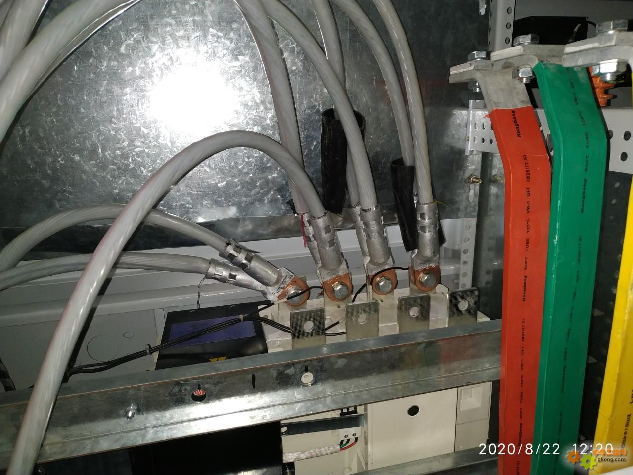

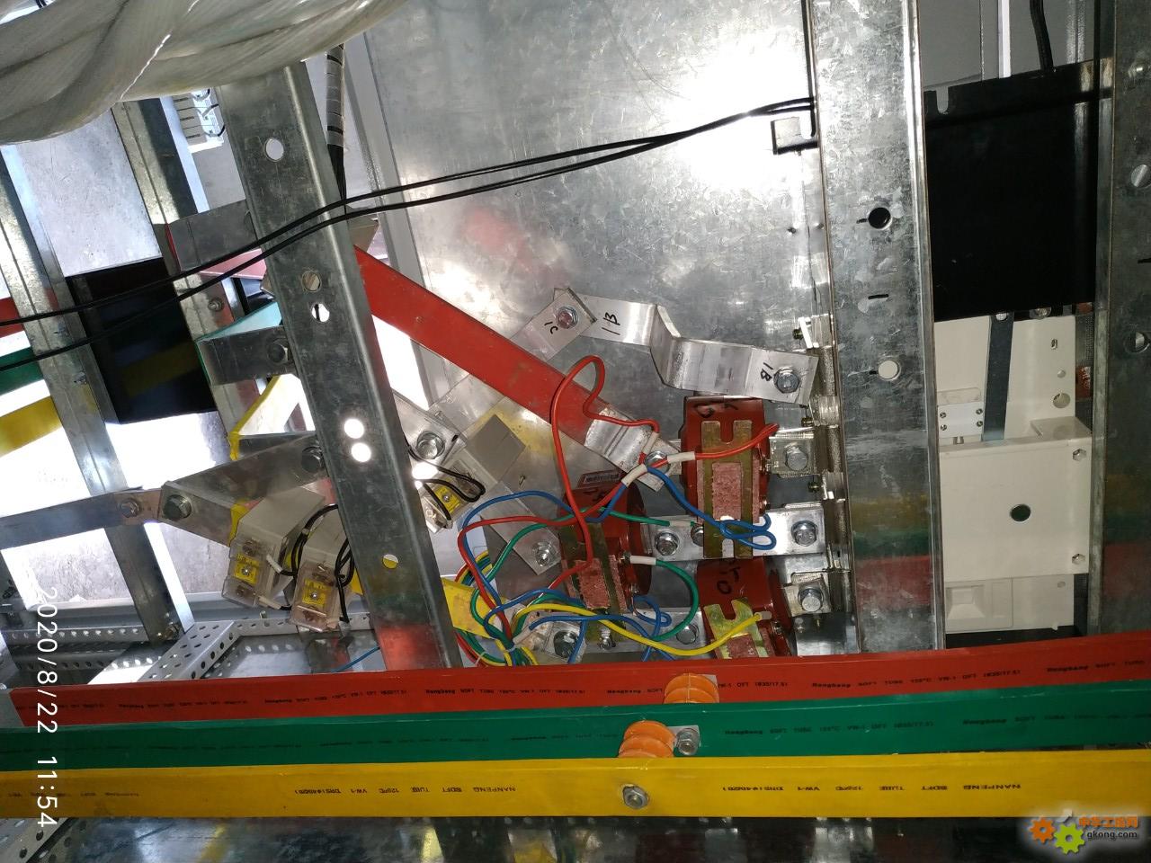

这活干的好恶心

通过电业局验收了

这也太随意了!

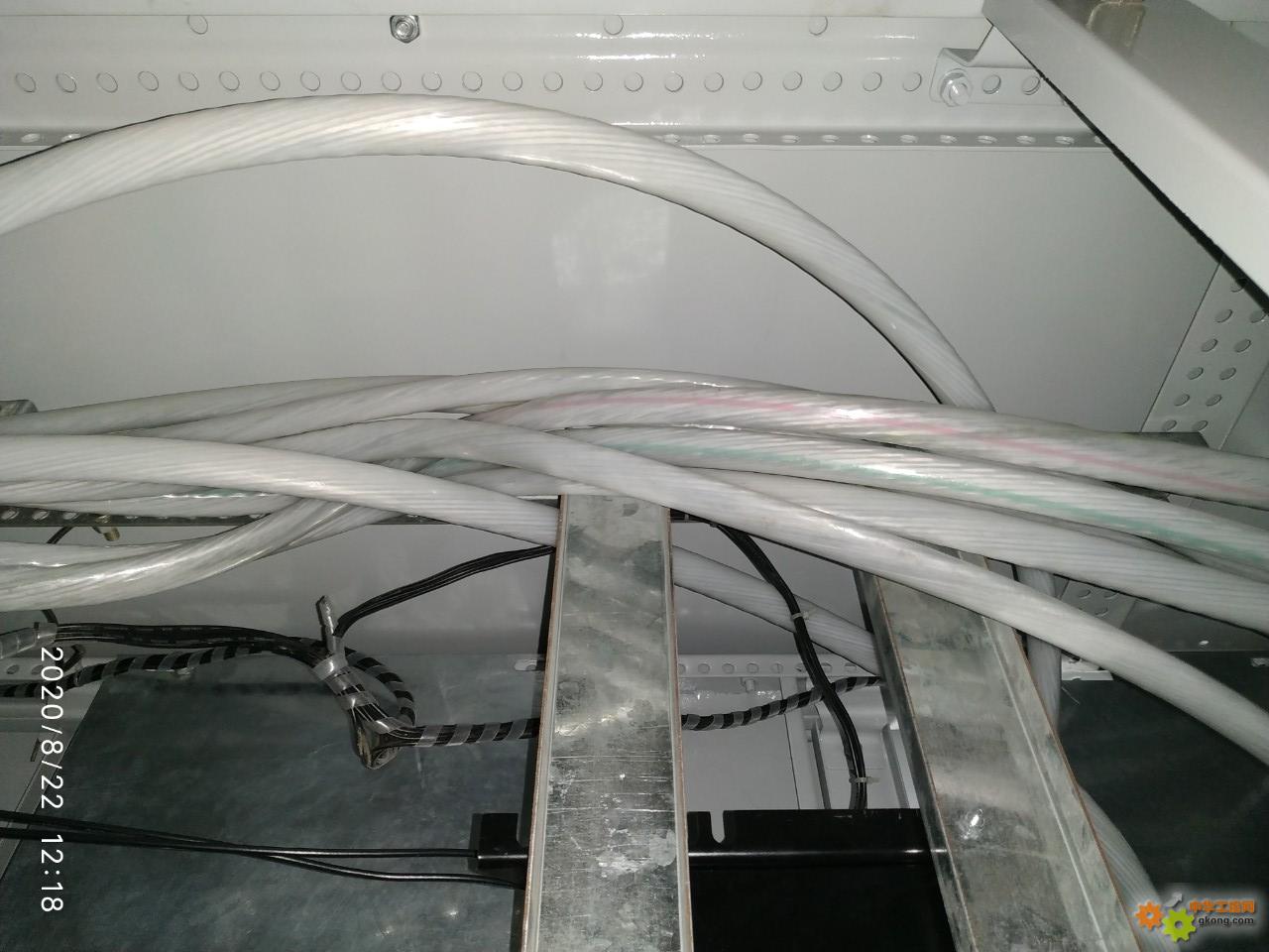

咋是铝线呢?
我以为到了0202年,都是全铜线了。。

是无证小工做的吧。

这活是怎么验收的?有点奇怪

拆掉,全部铝件更换成铜件,工资参考新做的再适当算一下拆的费用

发重了 我们只讨论他的工装,工艺 不能要求人家对材料的选择 国家规范上也没说不让用铝材作导电体 柜子存在严重安全隐患 虽然已经通过电业部门认可 但我会善意提醒它门 看另一贴发图 电磁,放电 爬电距离等等,,隐患

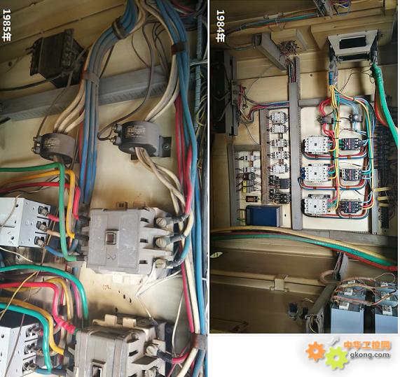

哪年设备,是否经过n手改造?
84年设备可见的只换的几个接触器

哪年设备,是否经过n手改造?
84年设备可见的只换的几个接触器
在看85年设备动静不小
这是新出厂的配电柜 电管已通过 认可 铅封已封 准备正式送电 学院请去再看看 发现上述隐患 送电放炮的概括率在95%以上。没有同意送电 要求整改 这是整改后的结果 我应该建议他们推倒从来 看另一贴图片

一般情况下4平方以上主线不建议走线槽 不包括4平方
上图看土洋结合已够努力 结合事实 干了快一辈子 今年才第一次使用线槽
