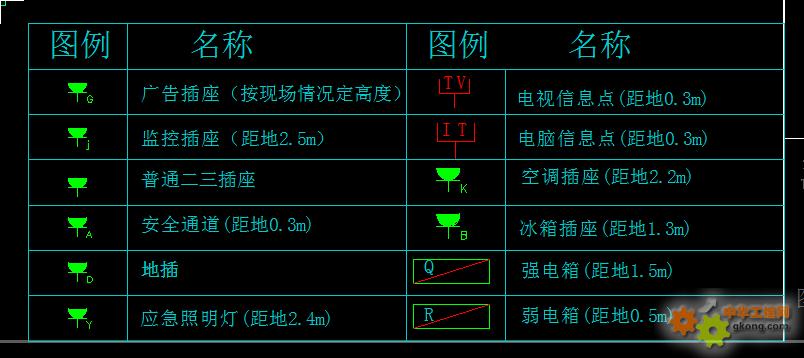

请问,建筑电气施工图CAD中,五孔插座、空调插座,三孔插座如何画法

应该有标准图库吧.

谢谢
