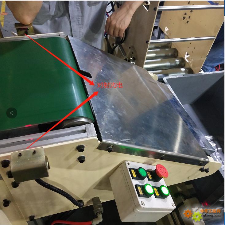

控制目的:通过对输送带流过的产品计数,计数到,止流挡板升起,换空箱。产品为图一所示,现在的问题是计数不准,我们在输送带上装了个对射光电,可计数的效果不好。原因有二,1:产品太矮,光电从它上面照过去了,导致检测不到。2:零件有不规则的凹凸面时,会造成误感应几次,造成计数不准。
有没有成本低的,可靠,稳定的方法呢?

没选用接近开关试过?感觉比对射要效果好。

产品是不是有序的一个个输送?如果是这样是不考虎加装机构触动微动开关到计数?

图示方案可以吗?
方案二
光纤传感器贵点,大约300一套,但使用简单,可以示教调整,数字化检测,力荐

可不可以添加导向装置,使被检测物以相同状态通过,方便检测

东西厚度太小了也建议做可调支脚安装接近开关。

皮带转速不高不会抖动,继续把对射光电降低到齐平皮带平面即可,不需继续烧钱技改。

看图片,产品使用材料1.8mm有了吧
光斑都打在皮带上,皮带上下有跳跃?=伪产品表情
换用对射光纤首选
or 买对0.8-1.0mm 狭缝(没卖?(以后换品牌表情)自己做)装在光电前

接近开关也会有相同的问题吧,产品有凹凸面时,通过的时候会产生两个或两个以上的信号,造成误计数
