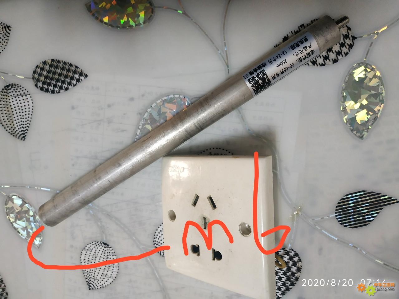

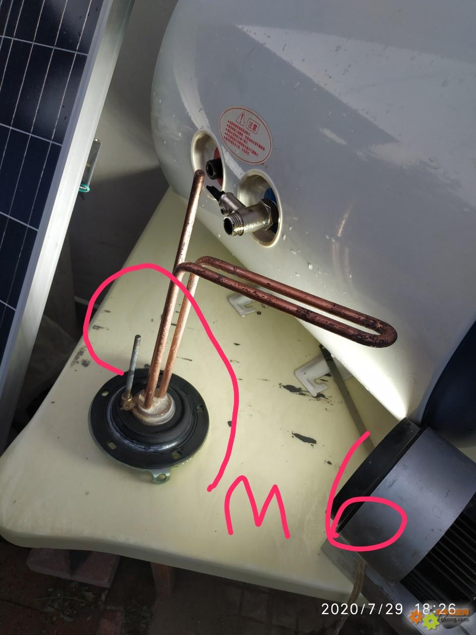

想在红线处转一个M6孔是否可以 安装不了必须要内丝扣的

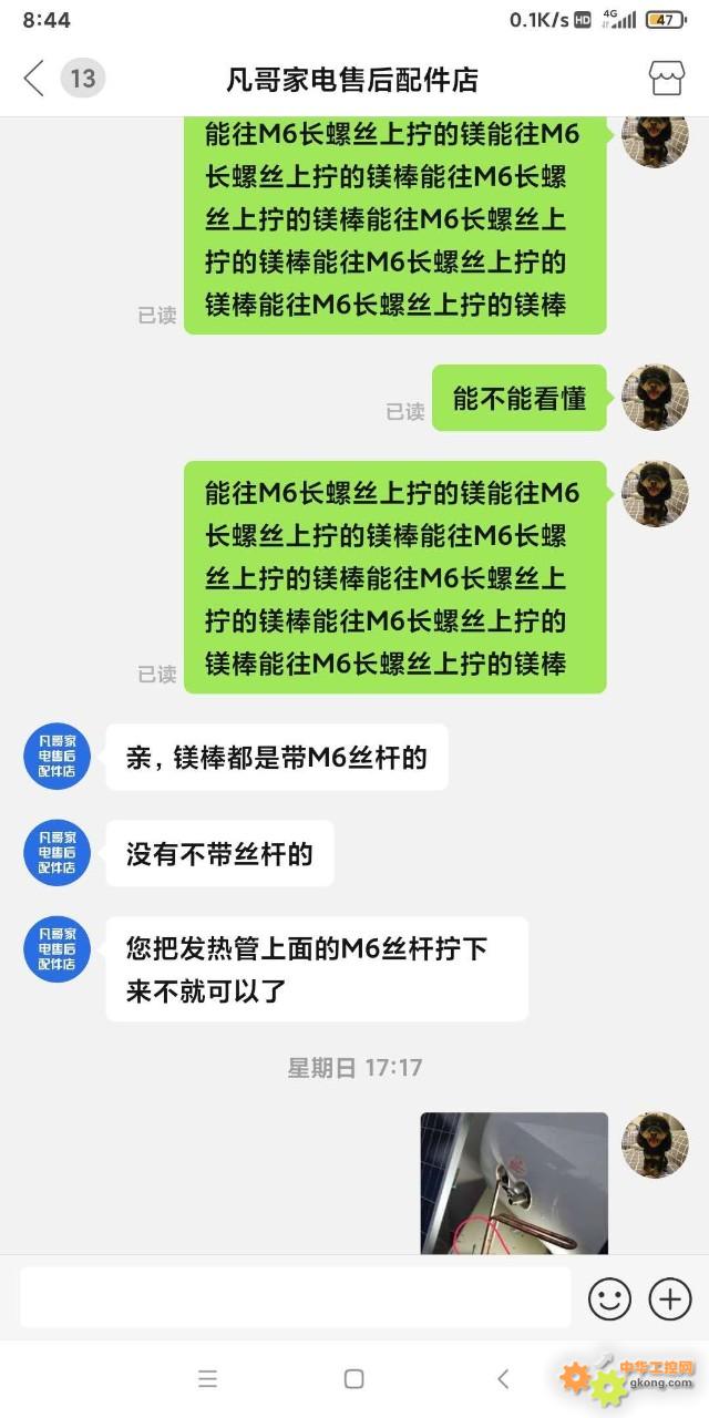

把旧螺杆拧掉,拧上新的不就好了

把旧螺杆拧掉,拧上新的不就好了 拼多多客服也这样说的
旧的是M6内丝 而且是焊上去的 不能拧下来 新买的是M5外丝 我拼多多时和客服就这个对接交流了一个多小时 客服不懂工艺 到底错了

旧的是M6内丝 新买的是M5外丝 我拼多多时和客服就这个对接交流了一个多小时 又重了 不会删

自己制作,一个M6一个M5的螺母点焊一下就是你要的接头

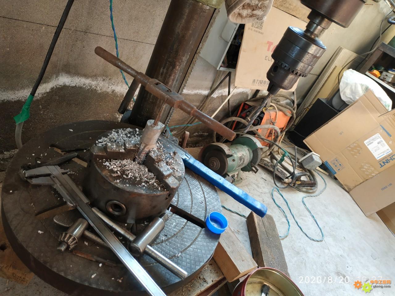

想钻孔找钻头试一下不就得了,关键在工装,没工装那就要看技术了
即便废了,再换家明白的买根,不就拼家嘛,没几个钱

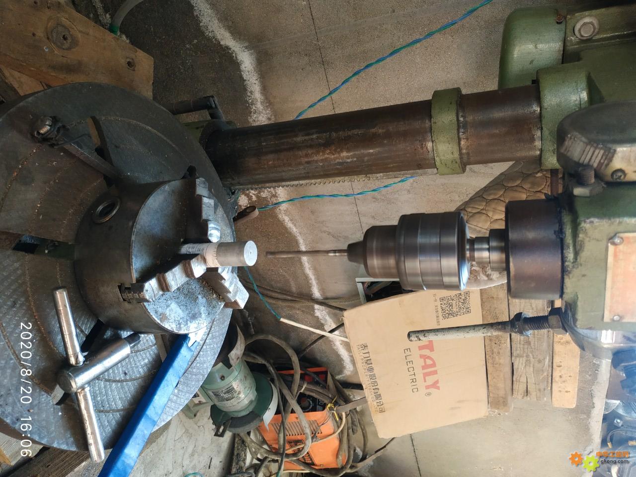

开工了
比铝还软

这不挺好,赞一个
下回别人还在思考,或与客服嘚吧,你直接跟甲方说,没问题咱能解决,多爽
只是紧固件与这材料是否匹配(使用期),时间也是检验参数
设备再改一下,自动攻丝,完美解放
