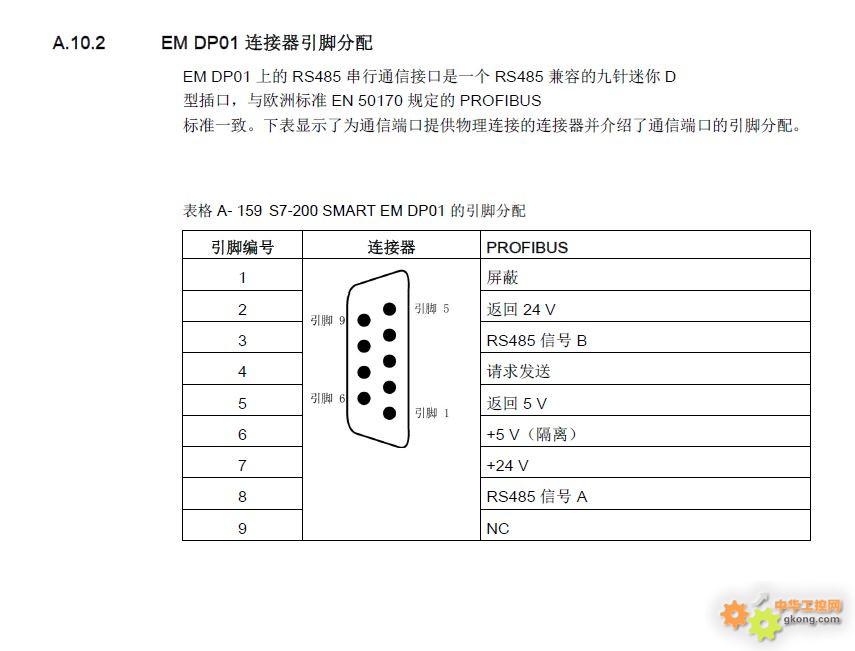

请教各位师傅,自己如何制作smart200的PLC 跟西门子smart line触摸屏的9芯通信线,是焊哪几个脚啊,多谢了!
19820
PLC-hmi
文章数:7448
年度积分:401
历史总积分:19820
注册时间:2010/8/19
发表于:2020/8/19 18:38:48
3---3
8---8
5可以不接了
