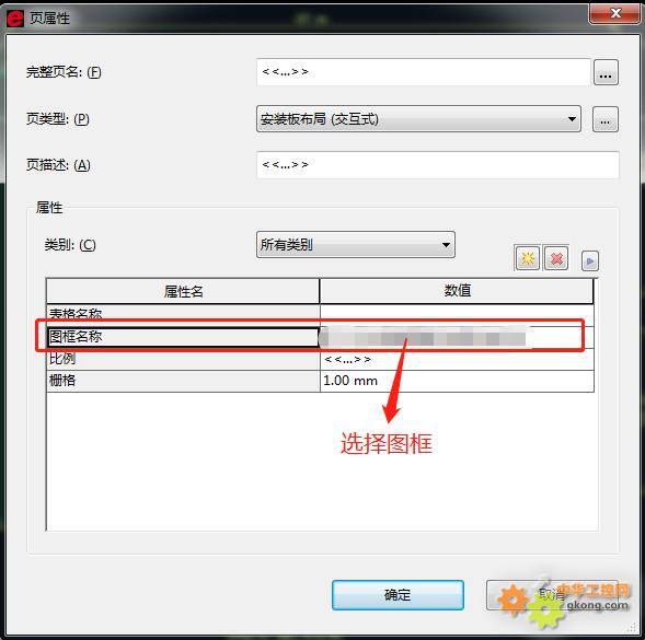

不好意思,我正在使用EPLAN2.7版本 ,但是是使用中发现在新建项目中,新建图纸却一直显示图框原有设置的属性名称,并且无法更改,这是怎么一回事

属性里选择图框

发表于:2020/8/20 11:44:24

图
