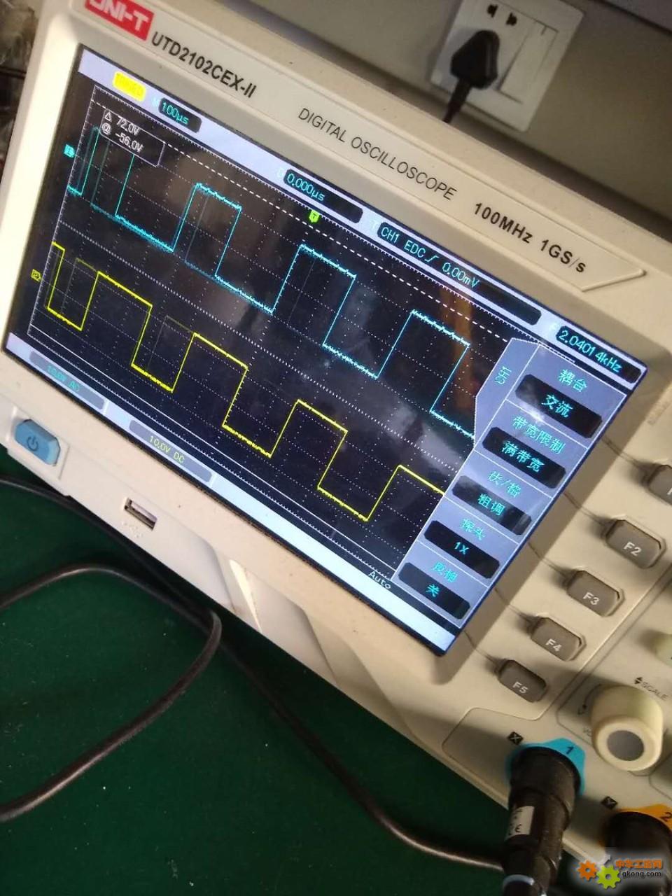

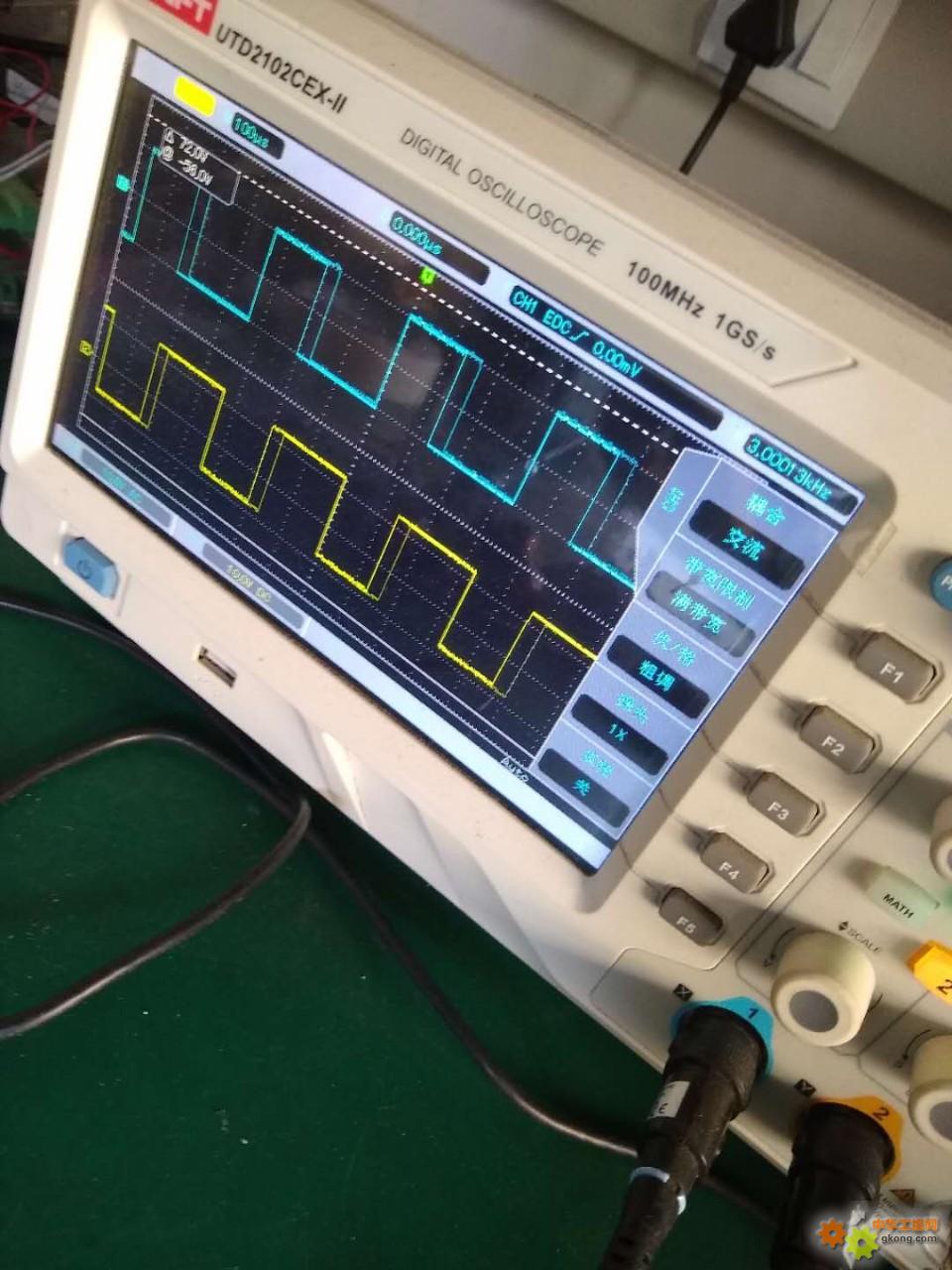

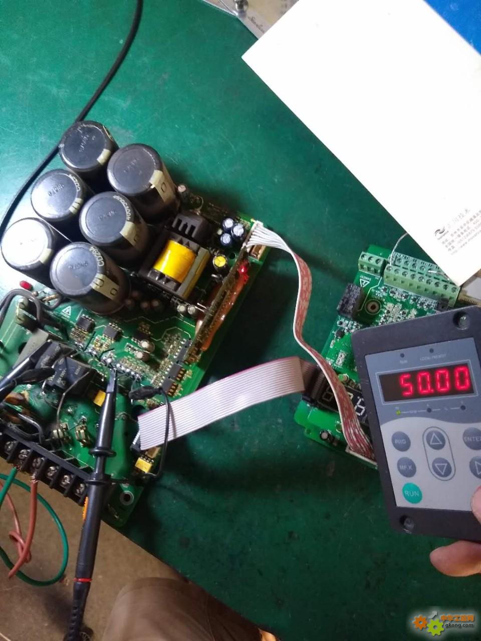

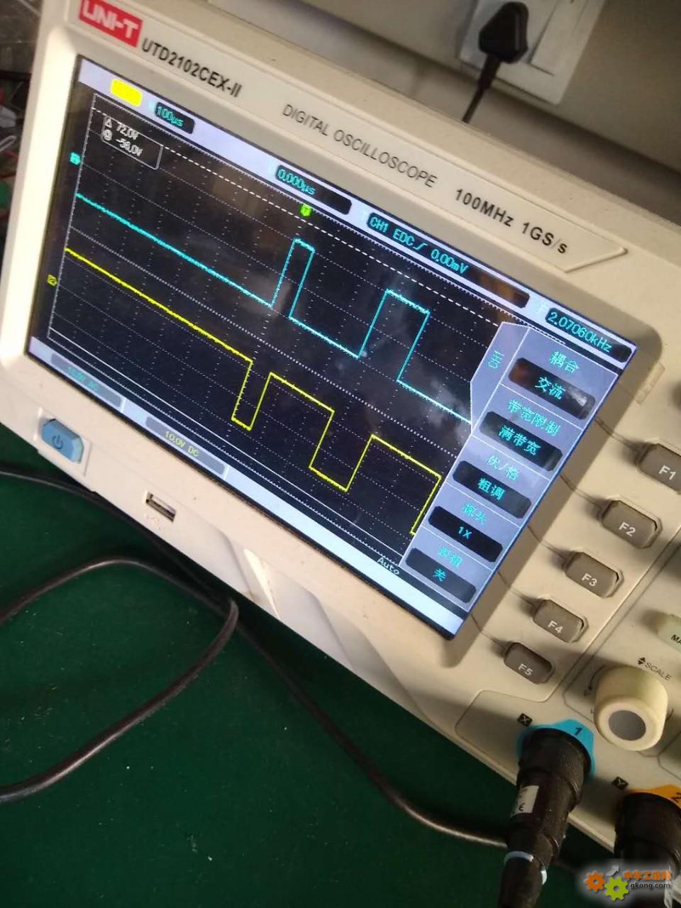

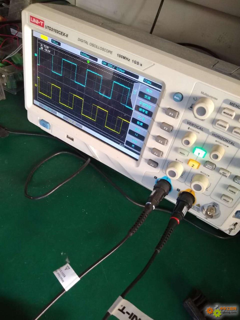

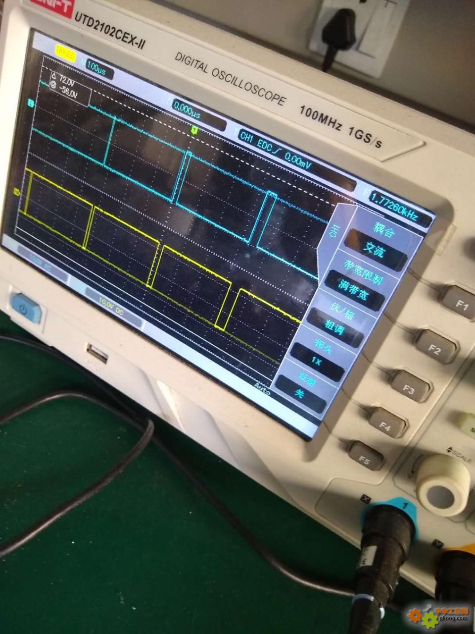

闲来无事,平时都是用交流档测运行动态电压,今天用示波器测了一下,运行10HZ,20HZ,50HZ怎么看着波形都一样?

PWM占空比不同,正确。
21768
kazefsh
文章数:7255
年度积分:61
历史总积分:21768
注册时间:2013/2/5
发表于:2020/8/13 21:36:58
低频滤一下,你才能看清。

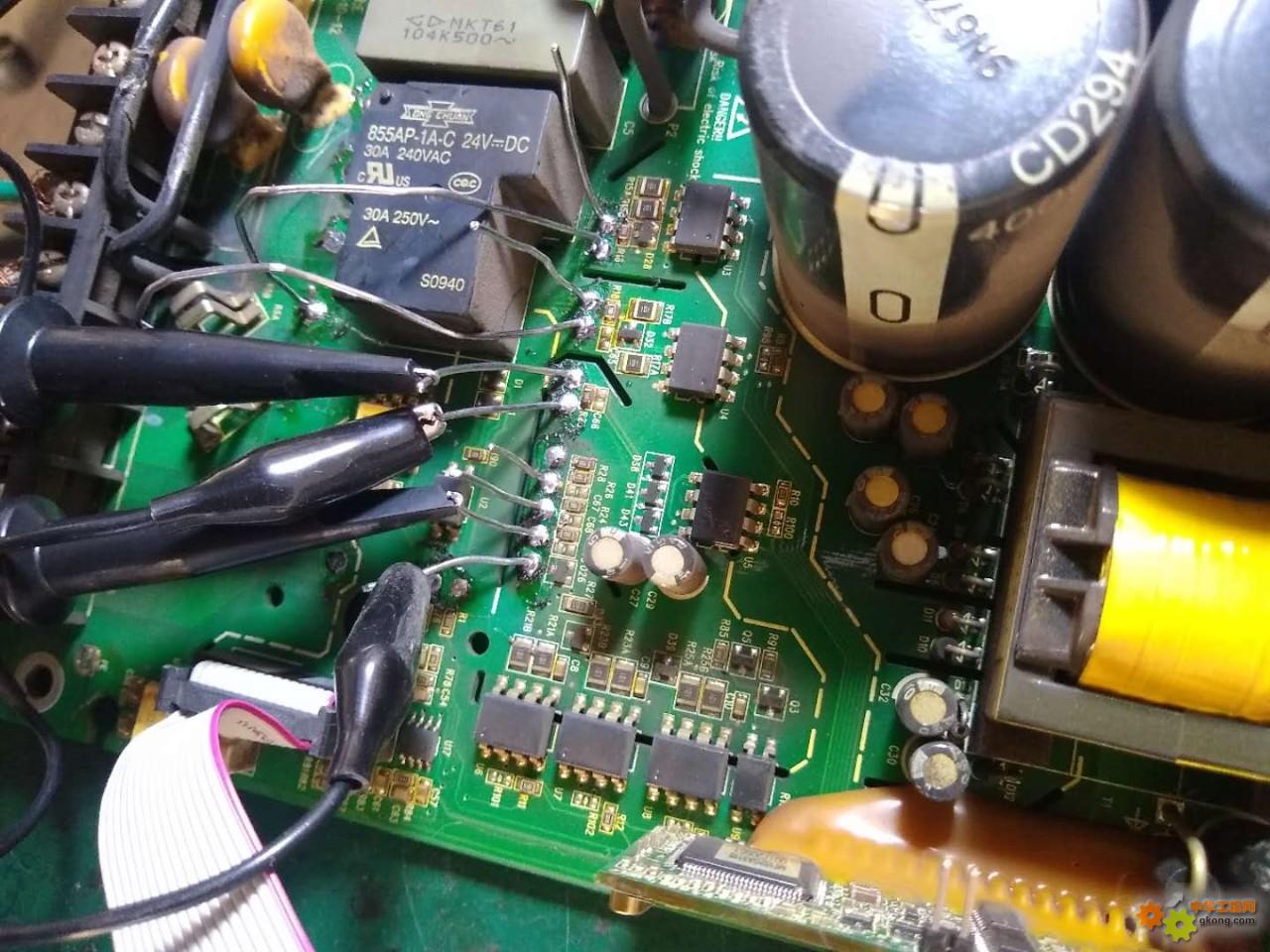

楼主,示波器电源用隔离变压器的吗?示波器同时测上、下桥驱动,两个通道接地是互相隔离的吗?
19192
yuanyuesheng
文章数:3682
年度积分:1145
历史总积分:19192
注册时间:2005/4/12
发表于:2020/8/14 12:39:35
回复 #4楼 kbinggu
变频器有大量“火端”,必须用隔离变压器,否则用户电源漏电断路器动作;
双通道是否隔离,取决于驱动输出是否共地。

发表于:2020/8/14 15:00:03
要抓一个周波就能看出不同了。

看驱动光耦输入信号的电路,你会发现汇川的特点
