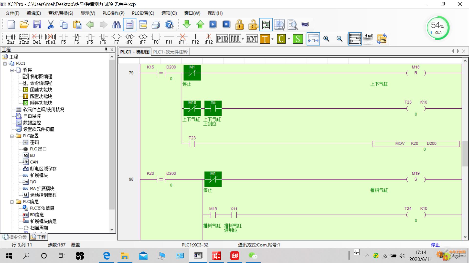

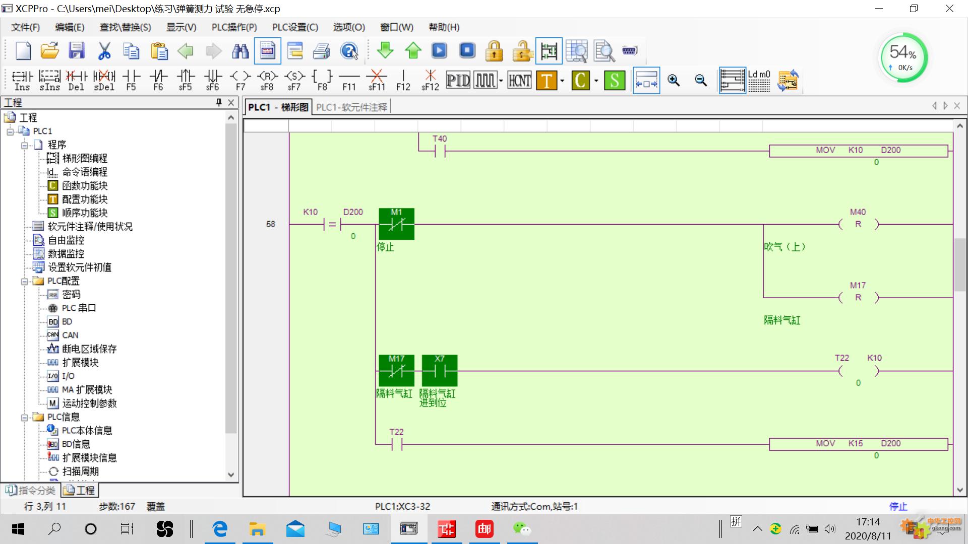

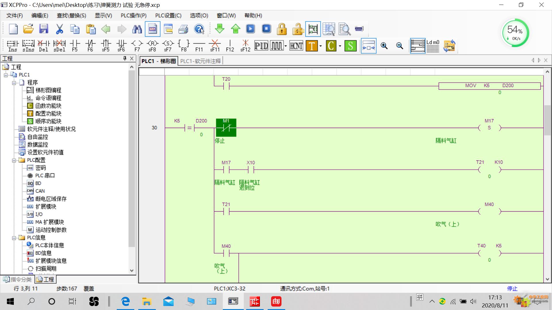

目前状态:按下停止按钮后,设别停止运行,再按启动按钮之后,传送指令将1重新给了D200,设备从头运行;
待解决:按下停止按钮后,设备停止运行,再按启动按钮之后,设备接着原先的动作继续运行;
新手一枚,请各位大佬指导解惑.
感谢!!!

用一个寄存器当指令步,然后走一步传下一步的值,暂停就卡住传值就行了
是不是这条指令的原因,如果是的话,可以加条件,比如要整个动作完成后按启动按钮才有效。

13042653150
文章数:4
历史总积分:50
注册时间:2020/8/11
发表于:2020/8/12 8:39:30
回复 #1楼 alan3
这个程序您看怎样改,谢谢

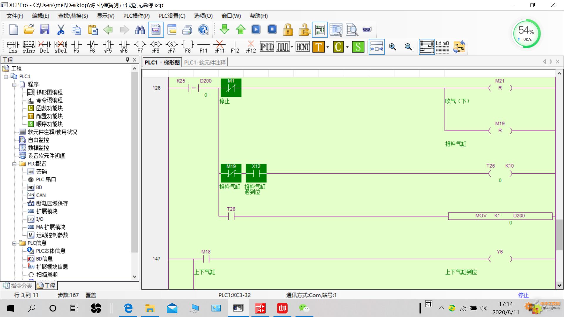

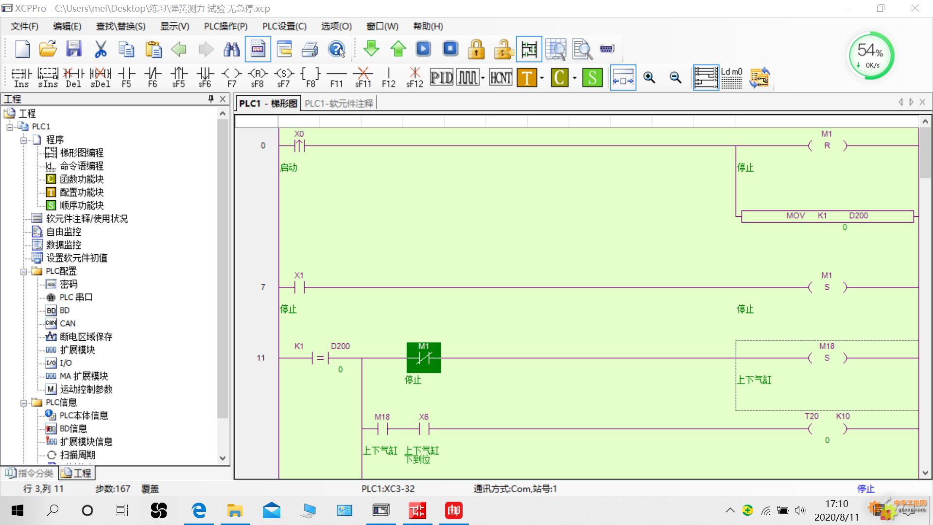

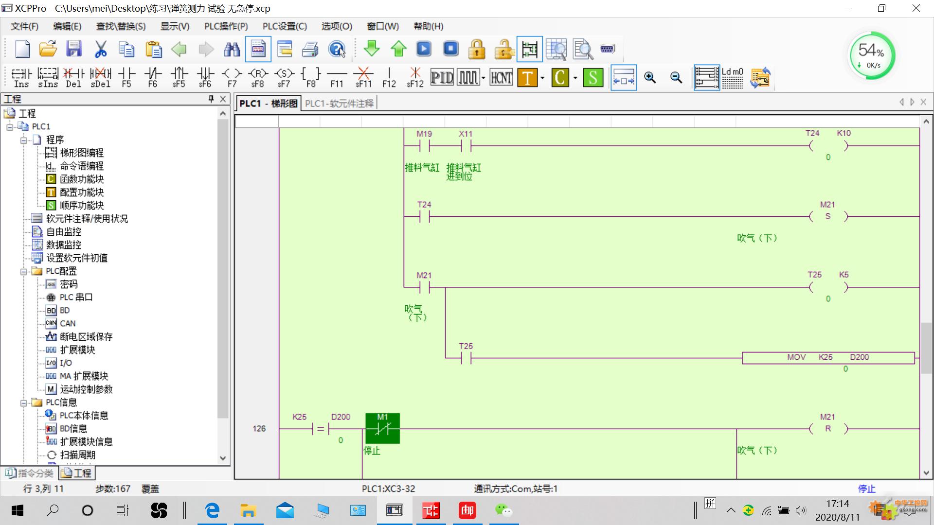

13042653150
文章数:4
历史总积分:50
注册时间:2020/8/11
发表于:2020/8/12 8:43:49
回复 #3楼 YXBK
您看这程序咋改,新手,谢谢
47760
YXBK 版主
文章数:21989
年度积分:2688
历史总积分:47760
注册时间:2007/4/14
发表于:2020/8/12 9:35:19
看你最后是D200等于25,可以在   MOV K1 D200   前面面加上 D200=25, 这样在没有到最后一步时,按下X0这条指令也不会执行,那么D200也就不会变成1了。

8068
蜀中之首
文章数:5230
历史总积分:8068
注册时间:2018/5/27
发表于:2020/8/12 11:22:57
首先将气缸改成双线圈的,只从程序不能达到你“保持原状”要求
程序中不能使用T
7263
zjgxk
文章数:531
年度积分:683
历史总积分:7263
注册时间:2017/9/21
发表于:2020/8/12 16:23:29
我个人是这么写的,原来的联锁条件什么的都不动,在Q点之前增加一个暂停的常闭点,这样暂停后就切断Q点输出,要是你是置位复位的话,那还要再想想其他办法

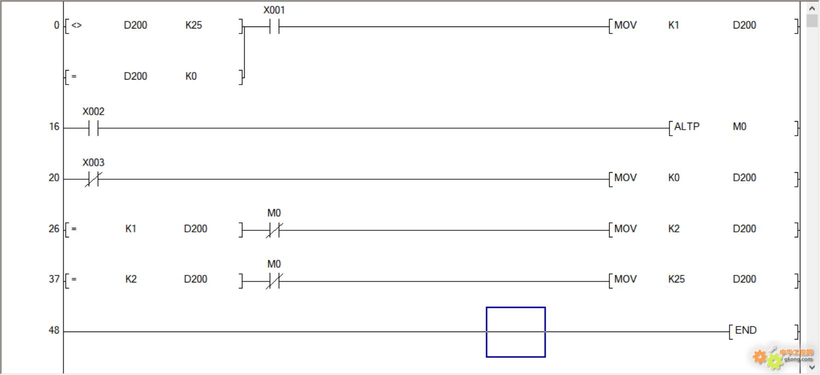

你这种的话,分为暂停、急停;
暂停:做完手上这个动作以后停下来,等待继续的指令再继续下一步,你可以在每一个给D200赋值的前面加一个暂停,这样,系统会完成这个动作后暂停。
急停:急停就很好理解了,不管是在什么状态下,直接停下,必须复位,从头再来。
