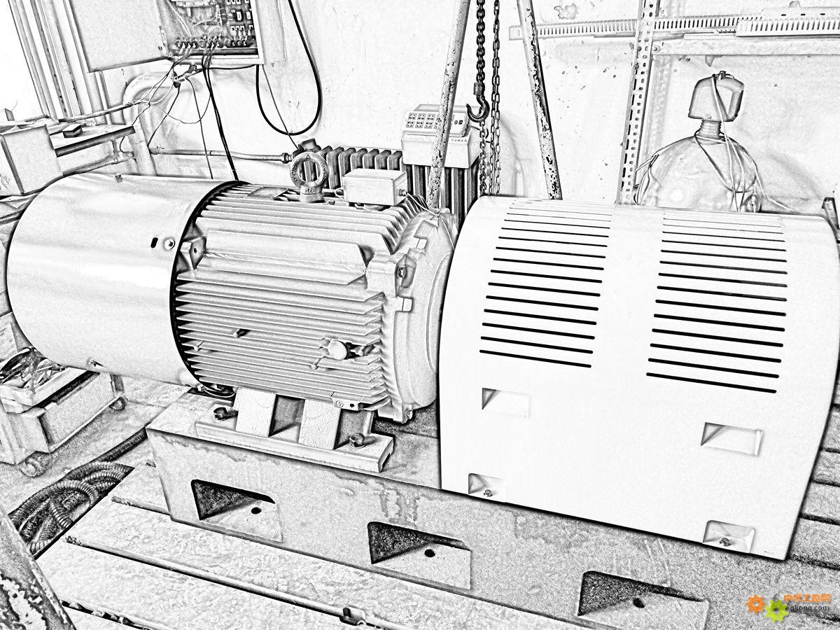

这是一个75kW的动力试验台系统。
图1:试验台架的测试75kW主机,采用的是ABB电机;
图2:控制系统电气柜。其中变频器是西门子的G120,可电网反馈电源是国产深圳某工厂制造;
图3:计算机操作控制系统。
能够把百家整合一起,完美融合。也是不容易的事呦。值得嘚瑟一下。

不管怎么说,传动系统,以西门子的变频器控制为基础,电机,上位机都是第三方的,这么做,也是很无奈的。都用清一色的原厂东西,成本受不了。现在给应用的工程师,提出了选型匹配系统结构的课题。既要保证控制特性的高性能和指标,又要满足客户需求的工艺,还要接受项目成本。自动化与驱动应用工程师们,好有工作难度和挑战呦。

电机和变频器为什么不选同一家的?ABB和西门子都有电机和变频器的呀。

西门子的电机也用,但ABB的用的多。这是采购的事,估计与价格有关系吧。而控制器,只用西门子的,其他品牌的没用过。电源部分(整流回馈单元)国产的和原装西门子的都用,主要看客户的需求。产品定位不同。

这打码打的有意思
