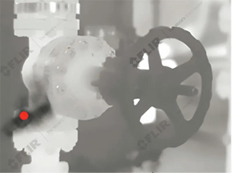

                                                                                 阀门处气体泄漏的图像

  幸好六氟化硫不是氢冷发电机系统泄漏检测惟一可用的示踪气体,FLIR GF343光学气体成像热像仪能检测到浓度为3%至5%的二氧化碳(CO2)泄漏。在正常运行期间随氢一起直接加入发电机时,二氧化碳不会影响涡轮机中的氢纯度或正常制冷运行。查找现有泄漏的最安全且最佳的方式是在计划停机期间排净系统中的氢气并且用二氧化碳替代氢气,这样能让二氧化碳的浓度更高,因而更易发现泄漏。
                                                                        二氧化碳 (CO2)的泄漏
  FLIR GF343采用经光谱过滤的焦平面阵列(FPA)锑化铟(InSb)探测器,对二氧化碳气体的红外吸收谱带响应灵敏。这种高度灵敏的热像仪能够从安全距离外轻松实时可视化二氧化碳泄漏,因此电厂维护人员能够轻松找出微小泄漏和核查维修结果,同时避免停电或代价高昂的监管罚款。
