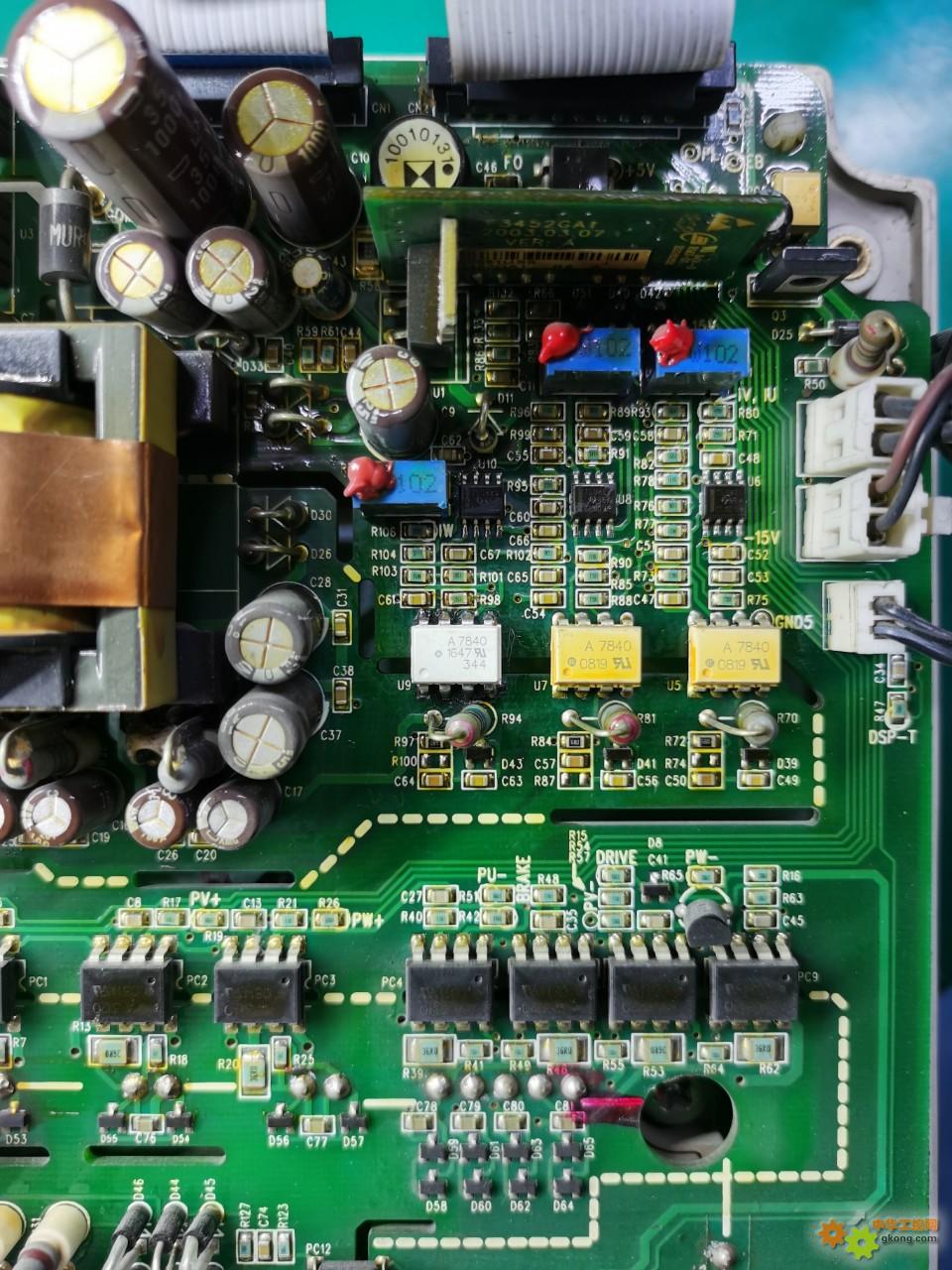

艾默生ev2000 7.5kw
故障是运行过程中报E009,说明书上解释是输出缺相。怀疑电机和输出电缆,检测了电机的绝缘和连接线都很正常。
重新断电后能运行,几分钟后又出来。拆下换上备用的机器就正常,问题出在变频器上。
拆下后拿个电机空载测了好久也不出现故障。但发现实际用钳表测出来的电流和变频器上的不符。
论坛内搜了一下,发现输出缺相的检测模式是在电机的电流达到额定的20%才开始,并有1分钟的延迟报警。
根据维修教程检测发现A7840上静态时的输出电压不对,正常应为2.5v 但其中一个为1.5v。
换上一个新的后测量输出为2.5v了,空载测试电流也和实际相同了。
至此维修结束,这个算是秒杀啦。感谢论坛内朋友们,分享维修教程和经验。
