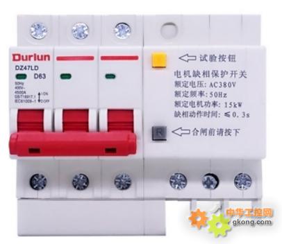

德力西的马达缺相保护,15kw 不到50

能用JR36系列热继电器的项目不可能用施耐德的断路器,用正泰就顶天了。如果真看到施耐德+JR36搭配,那么可以肯定是假冒施耐德。

这个不是德力西。JR36热继电器其它杂牌的价格超乎你的想象!楼宇民用柜JR36热继电器真的用得多,我们做工业自动化的根本无法理解他们项目的成本控制有多么严格,楼宇民用能给你用正泰、德力西,业主和总包已经很大方了。DZ47系列空开(或DZ47变种)+JR36系列热继电器成本真的无敌,主要就是因为这两个是原国家统一设计定型,柳市基本就靠同时代DZ10塑壳空开、DZ47微型空开、CJ20交流接触器、JR36热继电器起家的,造的人太多,价格都烂大街了。

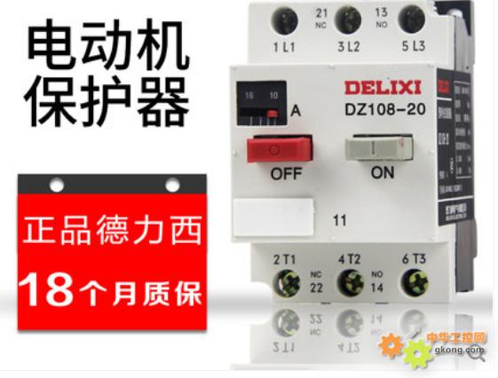

在搜德力西电机断路器时看到带欠相的就截图了,抱歉
这是德力西的吧,20A也才55元
意思就是,现在这些东西不是很贵了,没必要纠结,可以简单就不要繁琐。
物业钱是最好挣的,干嘛要用山寨品,就为以后少麻烦也没必要。
