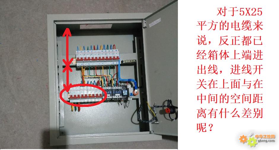

楼主这柜子都是顶端预留出线孔?

以下是引用3293452772019/11/17 8:20:55的发言:
楼主这柜子都是顶端预留出线孔?
上面有电缆桥架

以下是引用超级大手2019/11/17 5:38:27的发言:
和现场沟通了进线缆5*25铜缆总闸假如放在所谓的常规位置接线会很困难,

发现楼主做的柜子都不喜欢用线槽的
大家一起学习

以下是引用YXBK2019/11/18 7:45:00的发言:
发现楼主做的柜子都不喜欢用线槽的
大容量负载柜,箱子是没法用线槽的,

这是干什么的,零线端子???

是用上边的箱子替换了下边的箱子么

以下是引用蜀中之首2019/11/18 10:45:20的发言:
是用上边的箱子替换了下边的箱子么
两种箱子,一个是应急照明,一个是消防控制11千瓦一用一备排烟风机。

这个很传统的接线了,有新的方式
