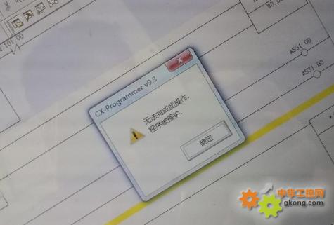

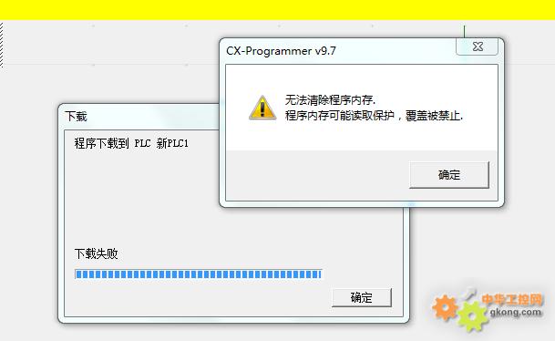

PLC型号是CP1H,密码是厂家给的 13年的机器,那时他们给了密码,然后我们去试了一下,发现可以读取和下载程序,也知道密码错没错,前几天是因为有个输入点坏了,想改个点,才遇到这个问题的,现在是换了个PLC使用,程序也用旧PLC下载下来的程序,现在机器正常使用
就是想了解一下这个问题是怎么搞,你说锁上了密码吧,我也找不到解锁了,也提示释放密码了,但就是不行

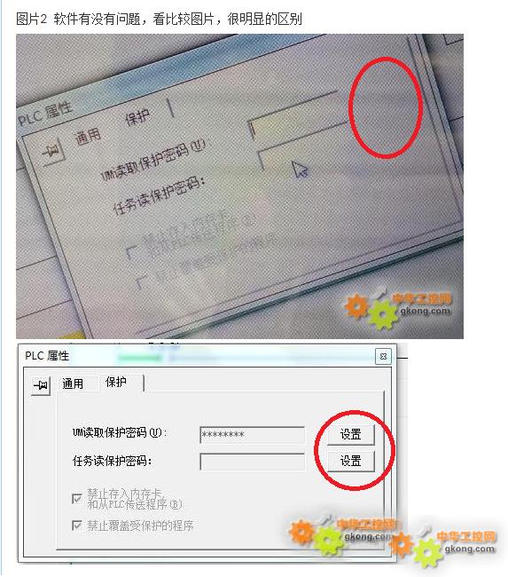

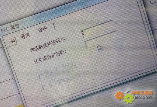

然后图二是新PLC我想试一下自己锁上禁止程序覆盖会不会和旧PLC一样的问题,就发现根本锁不了,下面两个都灰色选项, 应该不会是软件问题吧?软件有问题的,其它一切正常,我怀疑是不是需要开PLC小开关。所以就发个帖了解一下

“也提示释放密码了”密码释放了就不会出图片1的提示
图片2  软件有没有问题,看比较图片,很明显的区别

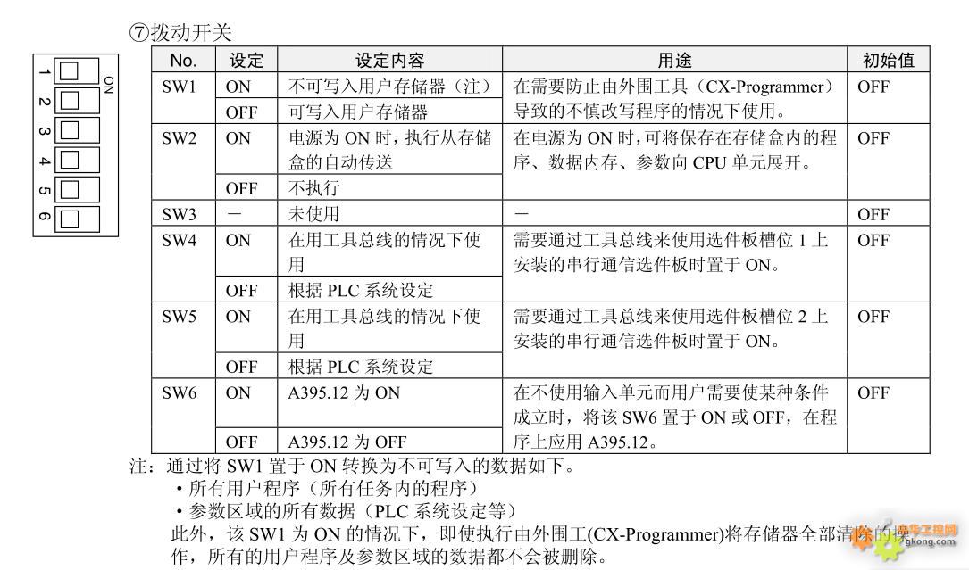

DIP开关?
dip 1 on 结果

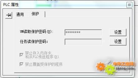

比较一下

图片2这么明显的差别视而不见?表情
为什么可以打√?是因为按了右侧“设置”按钮,而你没办法“设置”
