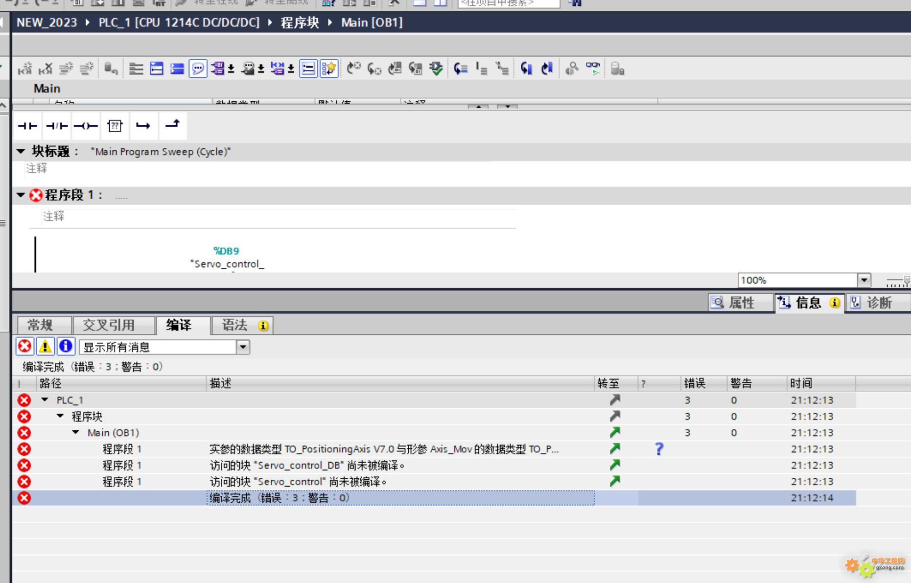

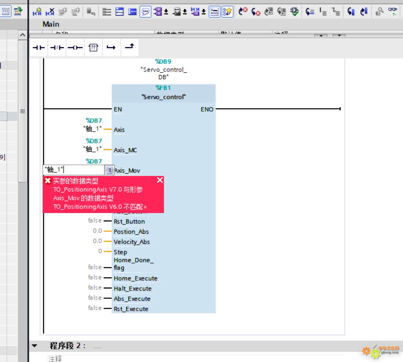

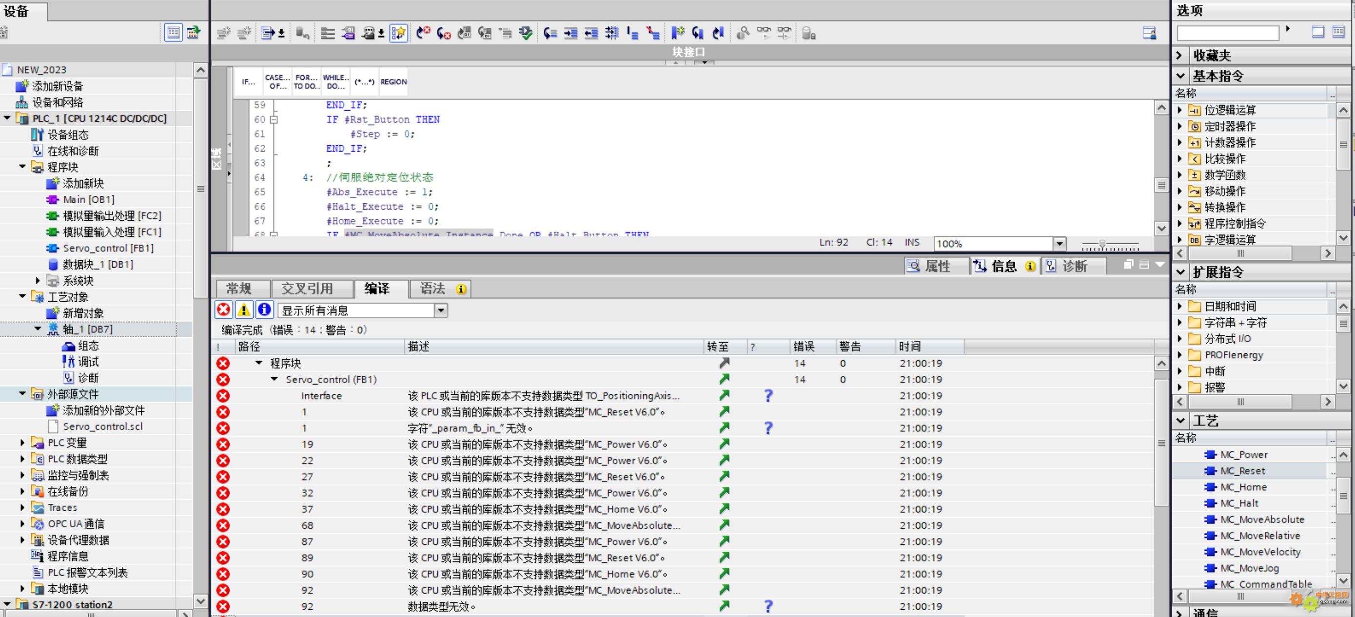

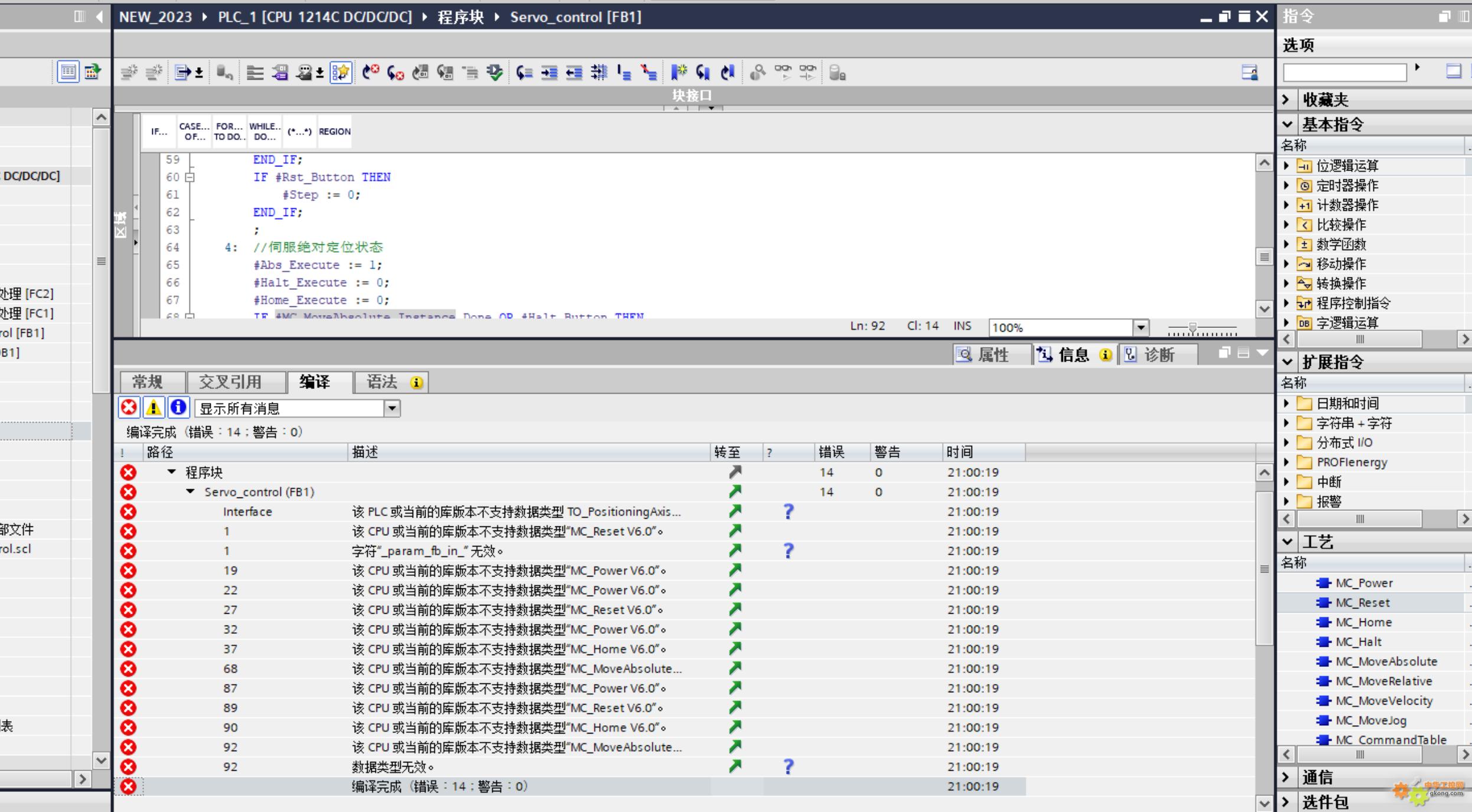

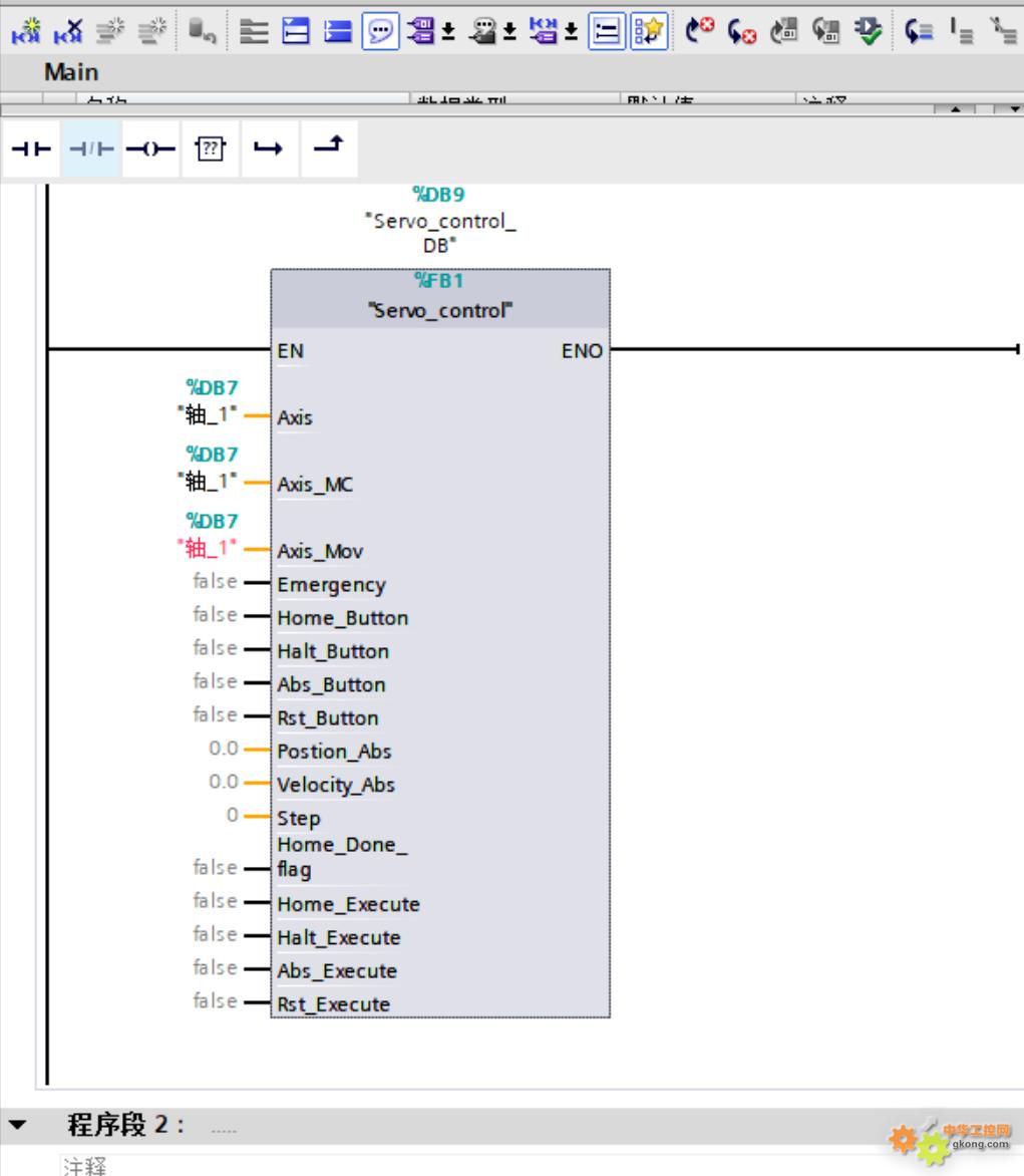

我试着导入,报错了。。
错误显示不支持6.0版本。。是啥原因造成的呢?

我博图是V17版的。。CPU是4.4

1.这是第三方伺服,网络组态里面没有添加GSD文件
2.如果用脉冲控制伺服还需要再PLC属性里面定义发脉冲的Q点
