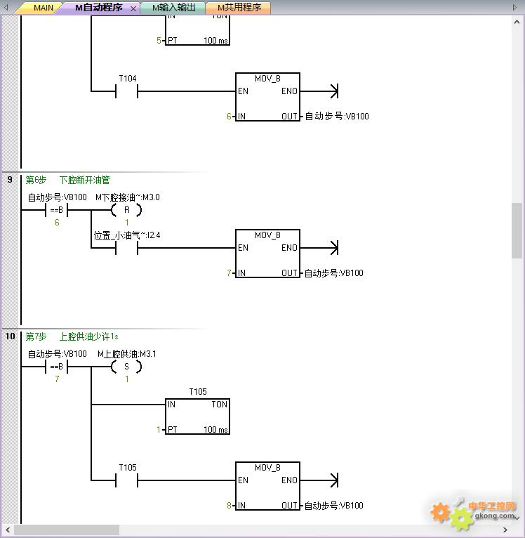

西门子200编写的顺序控制程序,这个编程思路大家以为如何

这个思路比较“新颖”,近20年间没有看到多少人讨论,20年前倒是遍地开花。
说到底,就是通用计算机语言中的CASE语句的梯形图实现。

写得不错,步骤很清楚。置位复位也是每步还是不一定?时基有没有问题?

发表于:2019/2/22 16:01:23
西门子200 1200系列 都没有步进指令(西门子叫GRAPH,欧姆龙叫步进)

发表于:2019/2/22 21:20:34
没有觉得不妥啊

发表于:2019/2/22 21:29:39
楼主在汽车行业做个?这种写法见过,用一个变量存步号,把步号与数字进行比较,

发表于:2019/2/23 5:59:40
一直用一楼这种写。三菱,欧姆龙,西门子,写顺序控制很方便。逻辑一步一步的,也很傻瓜
