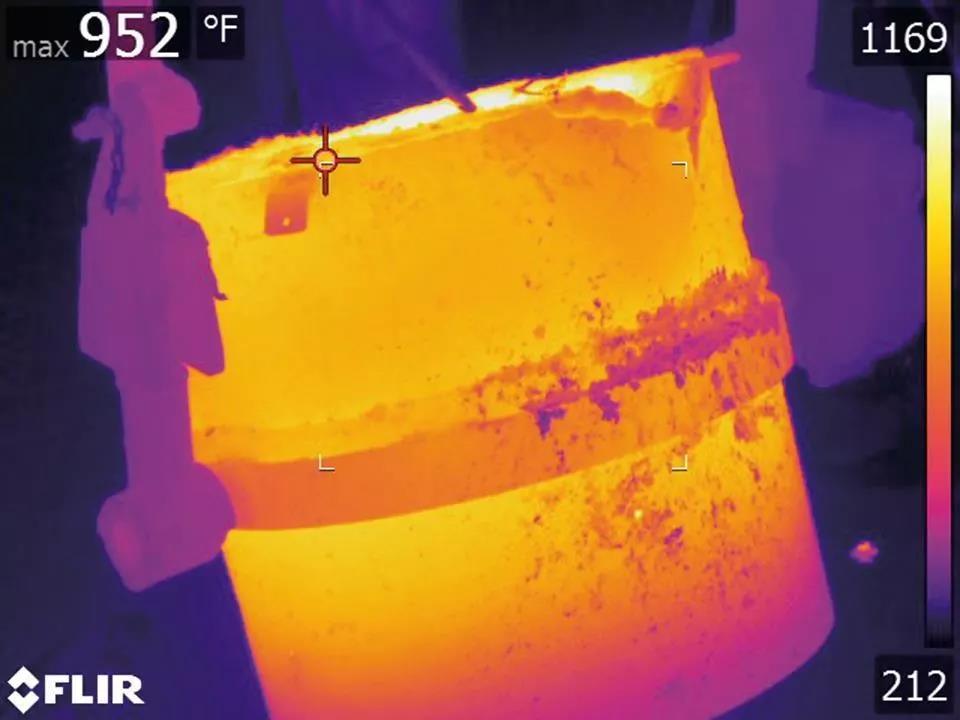

手持式自动化红外热像仪检测铁水运输用容器的结构完整性

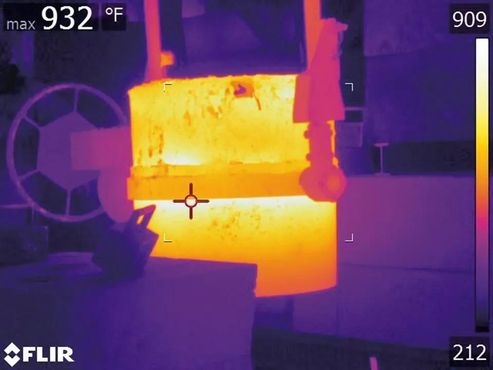

自动化系统可以跟踪并监测特定的设备,通过持续监测耐火层的变化,做出有根有据的维护决策

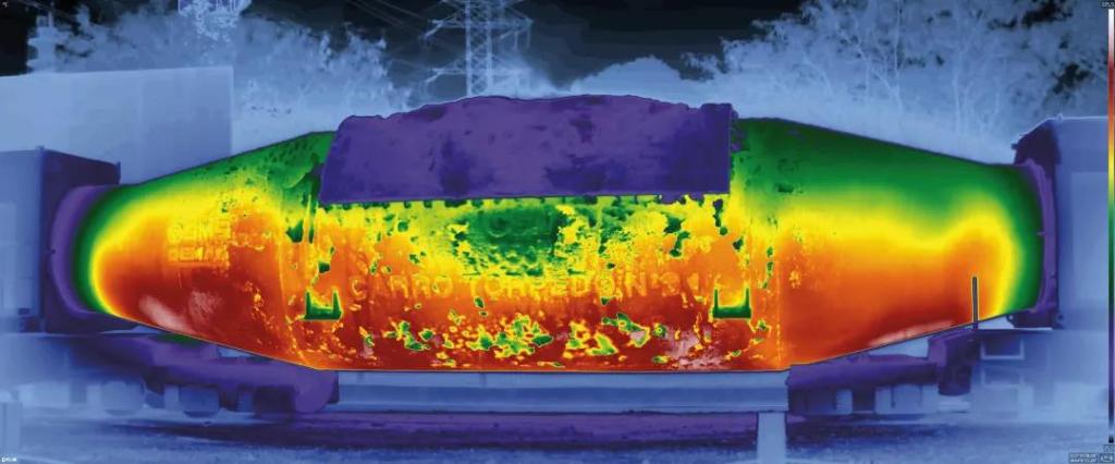

持续的热监测可以发现设备故障的早期迹象,大大降低发生故障的风险

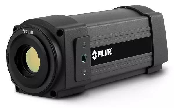

FLIR A315红外热像仪
CIRA系统的有效性取决于可靠的热成像技术,与FLIR公司拥有15年以上合作经验的ANT Automation公司将集成到其平台上,搭载320x240分辨率的FLIR A315红外热像仪能提供76,800个独特的热数据点,检测的温差精度达到50 mK。其高频流媒体功能可实现高达60Hz的16位全帧图像,并可通过电脑完全地进行控制,通过安装合适的外罩,FLIR A315可以应对轧钢厂严苛的环境。
Barreiro说道:“我们推荐使用FLIR红外热像仪,它们的产品非常坚固,能够在多个不同条件下工作,且数据传输的方式也很便捷。”
