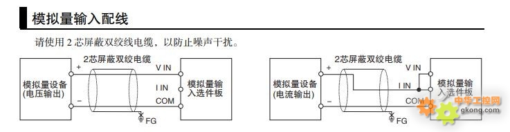

我想在CP1E-N30 上加一个CP1W-ADB21 在软件上哪里可以设置模拟量参数,还有这个模拟量对应的地址通道是多少。
No,Sir,在软件内没有设定模拟量参数的地方。
通过接线方式的不同,得到不同的信号输入。
电流输入对应0-20mA对应0~2000,电压输入0-10V对应0~4000。
不需要在软件中设定,通过直接MOV对应的IO通道来读取转换值。

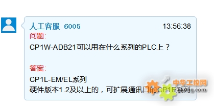

这是官方最新回复,先前告诉只能用在CP1L-E
现在你就是要看一下CPU是不是1.2版本以上了

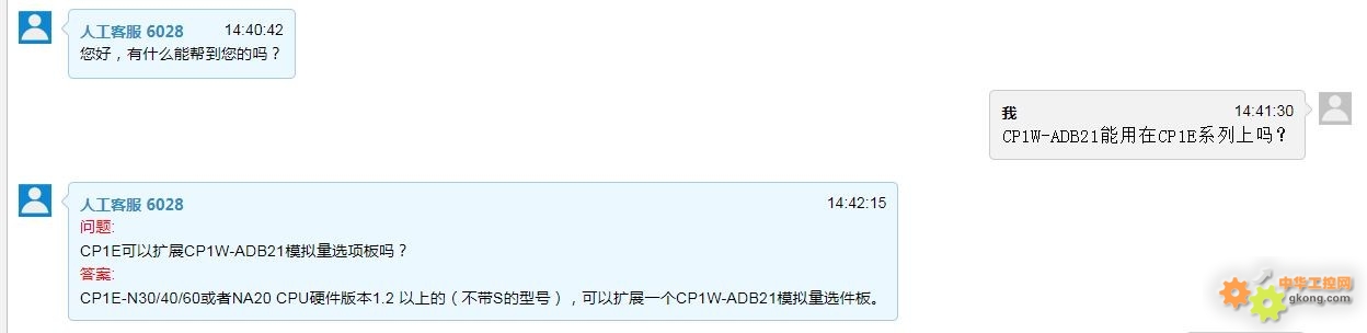

之后欧姆龙官方改变了说法。

不管是什么客服,他总是代表欧姆龙,先前回答你问题的客服没有问题,人家只是没有把全部可能性告诉你。
楼主上面回复了3个帖子,始终在问如何设置,并没有向你讨要资料,只是你在先前就说人家的配置不成立,否定人家的应用。
我之所以回复,是因为我原本手册上并没有查到ADB21的型号而改上官网查询,因此回复才会如此细致。
所以,你以后回复并不要只看眼前的手册,而应去官网查阅一下欧姆龙是否有新的手册更新。
