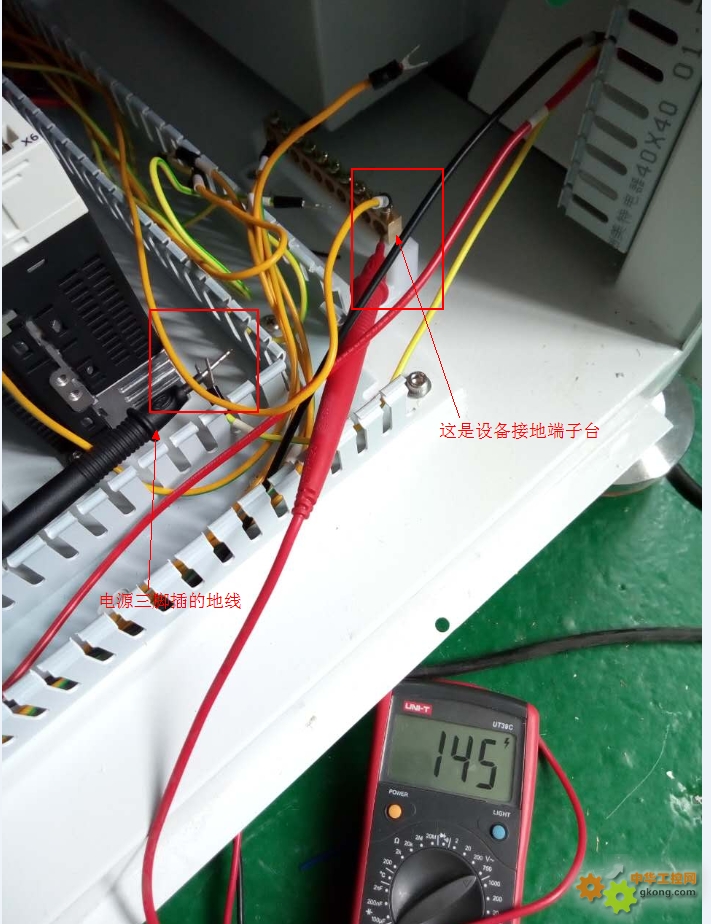

漏保没打上去,都是125V的电压,但是又不电人

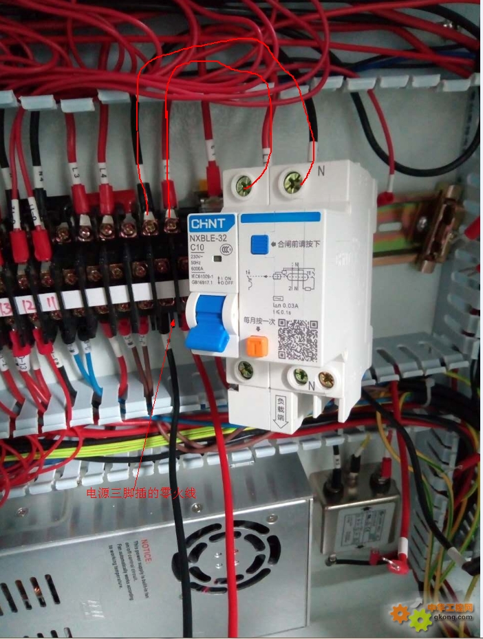

漏保是1p+n的。漏保没打上去,下级的三脚插的地线和进线的接地线有145V的电压,下级有两组同级的三脚插地线。拆掉一组的零火线,接地端子和进线接地线的145V电压变成80V(下级的两组三脚线是3*0.75的零火地线)

第一图,地线端子台与地线145v?
正常,你再量别的也有

三脚插是给什么部件供电的呢?地线本来要求就是要接驳良好,接驳稳固,一旦虚接,或者悬空,隐患极大。所以,你首先要做的,就是接驳良好以后,再去进行测量。

相零接反了

若插座还没有通电,则应当是感应电。

你的是数字表,这类电表的内阻比较大,容易发生虚假测量结果,特别是数字验电笔更是这样。
这些测量数值通常是感应过来的,不一定是真实测量结果。所以,我如果不是要求精确测量结果,我一般是不用数字表的。
设备金属外壳保护接地与系统保护接地之间有电压显示,通常是两者之间有一定的导线(和接触)电阻,加上分布电容的存在,就会产生这种现象,也不排除有一定的泄漏电流产生的这种电压。
要证实这种电压是真实存在还是虚假存在,通常在两者之间接上一个相应负载就可以断定其真假。
