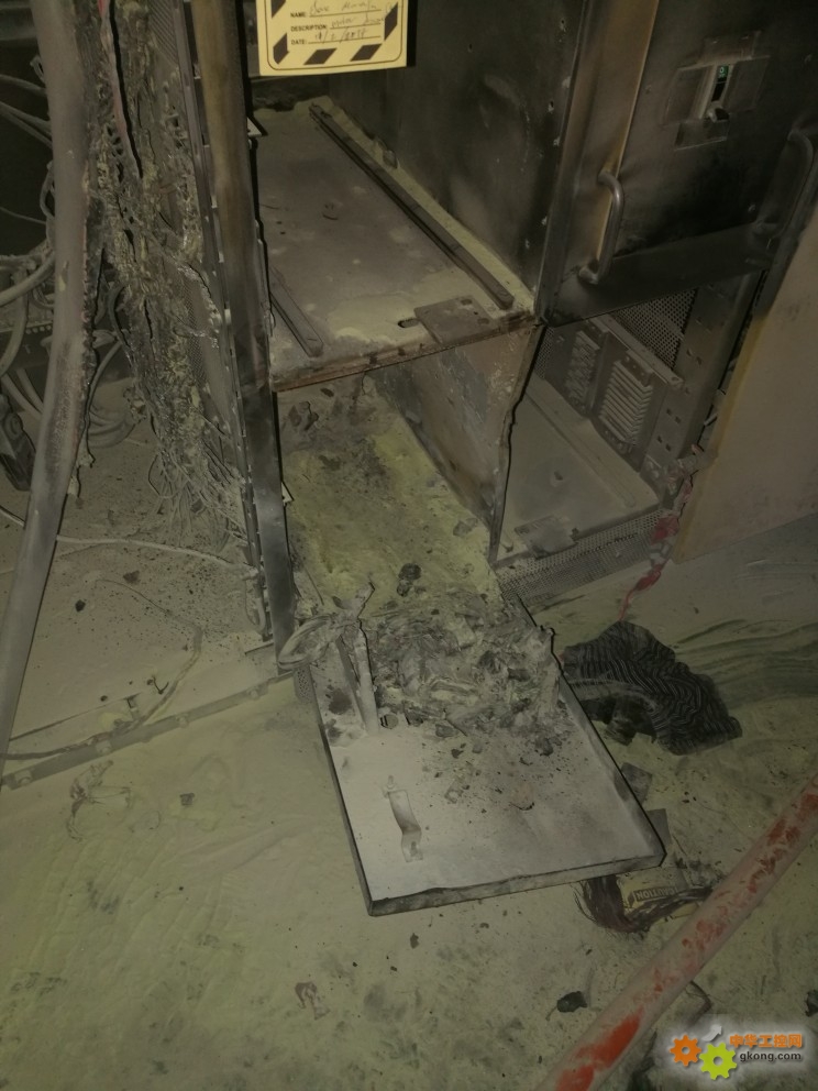

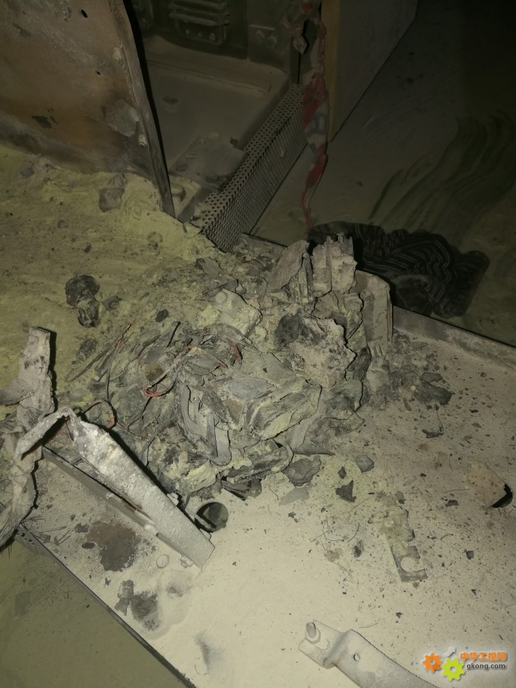

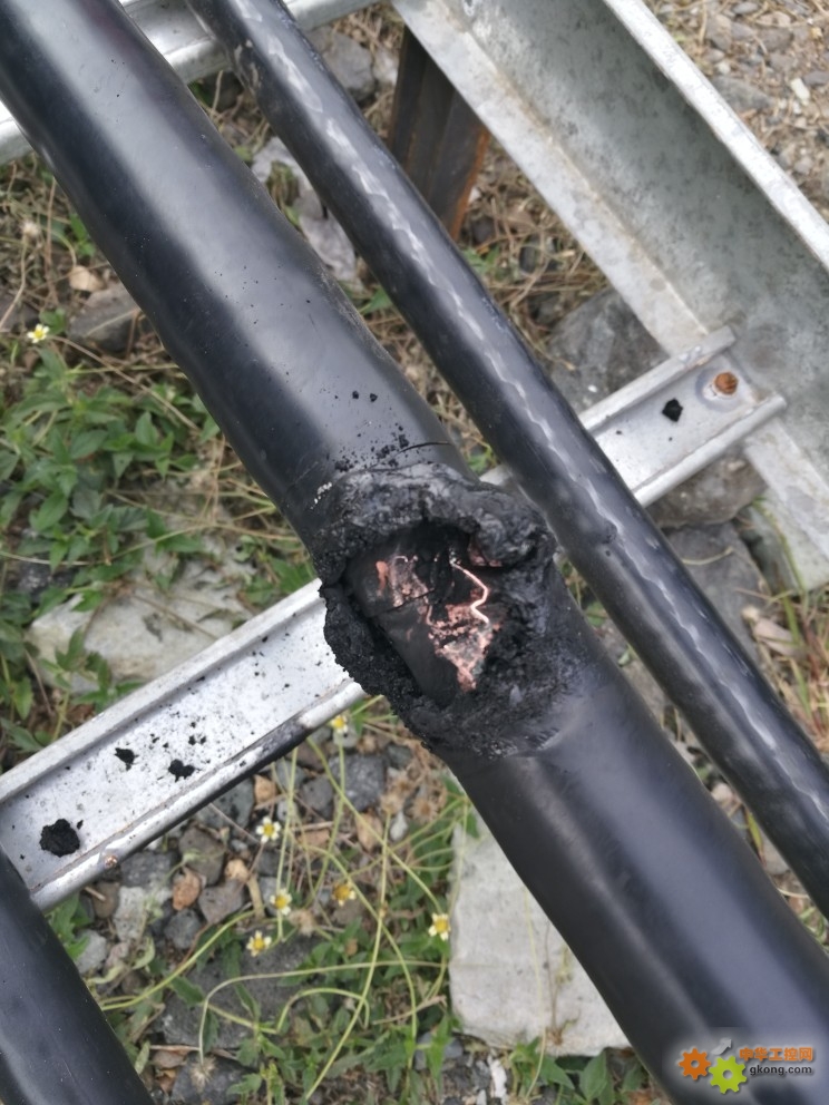

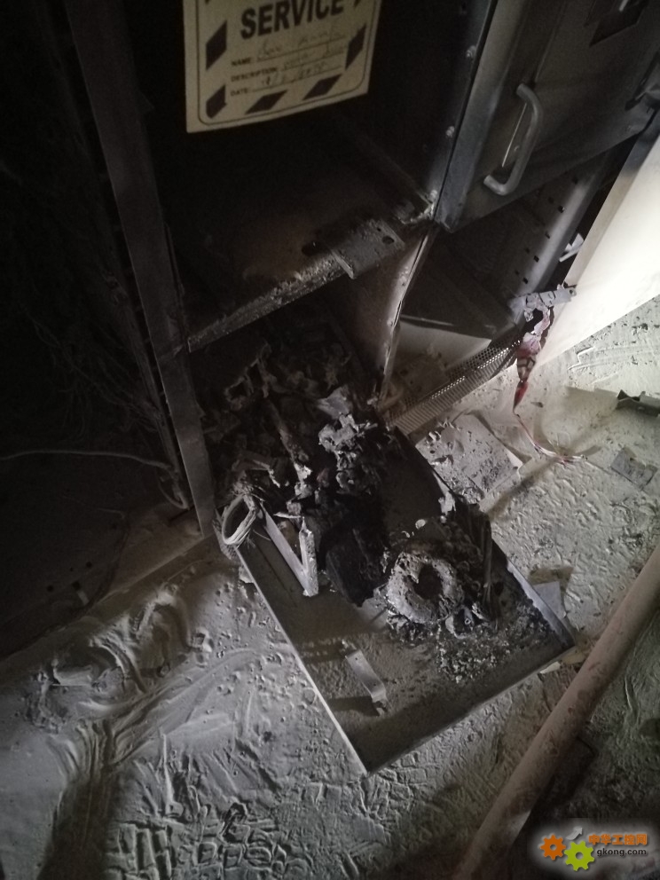

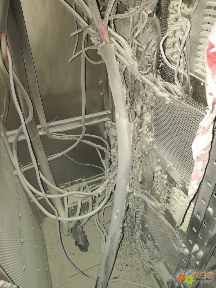

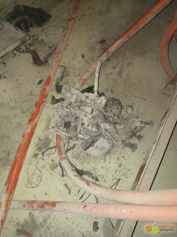

新电缆,3300伏,测量绝缘很好,时间来不及,就没做耐压,。单位里也没有耐压试验设备,都是借用施工单位的,电工测量电缆绝缘没问题一般就投用,这次上电就爆了,教训。

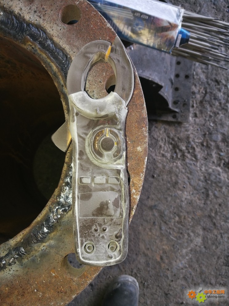

选厂电工测量电流(据描述)时,发生短路,烧伤手臂和脸部,更怀疑是测量电压用错了档位,二次弧光短路造成的。

用错档位也不应该把钳表烧成这样啊,触目惊心

钳流表测电流,选错档,不至于短路吧

看着都不敢用万用表了。。。

钳流表测量可以测电压,没从电流档转换到电压档,短路是肯定的。

钳型电流表应该不会这样吧,照片上的环境不好.....无语!

环境确实很差,粉尘很多,而且是八十年代末九十年代初的设备,老化很严重,现在是所有设备都处在类似的状态,计划搞蚕食式的整改,逐渐推进。

互感器和断路器烧成灰烬,整改迫在眉睫。
