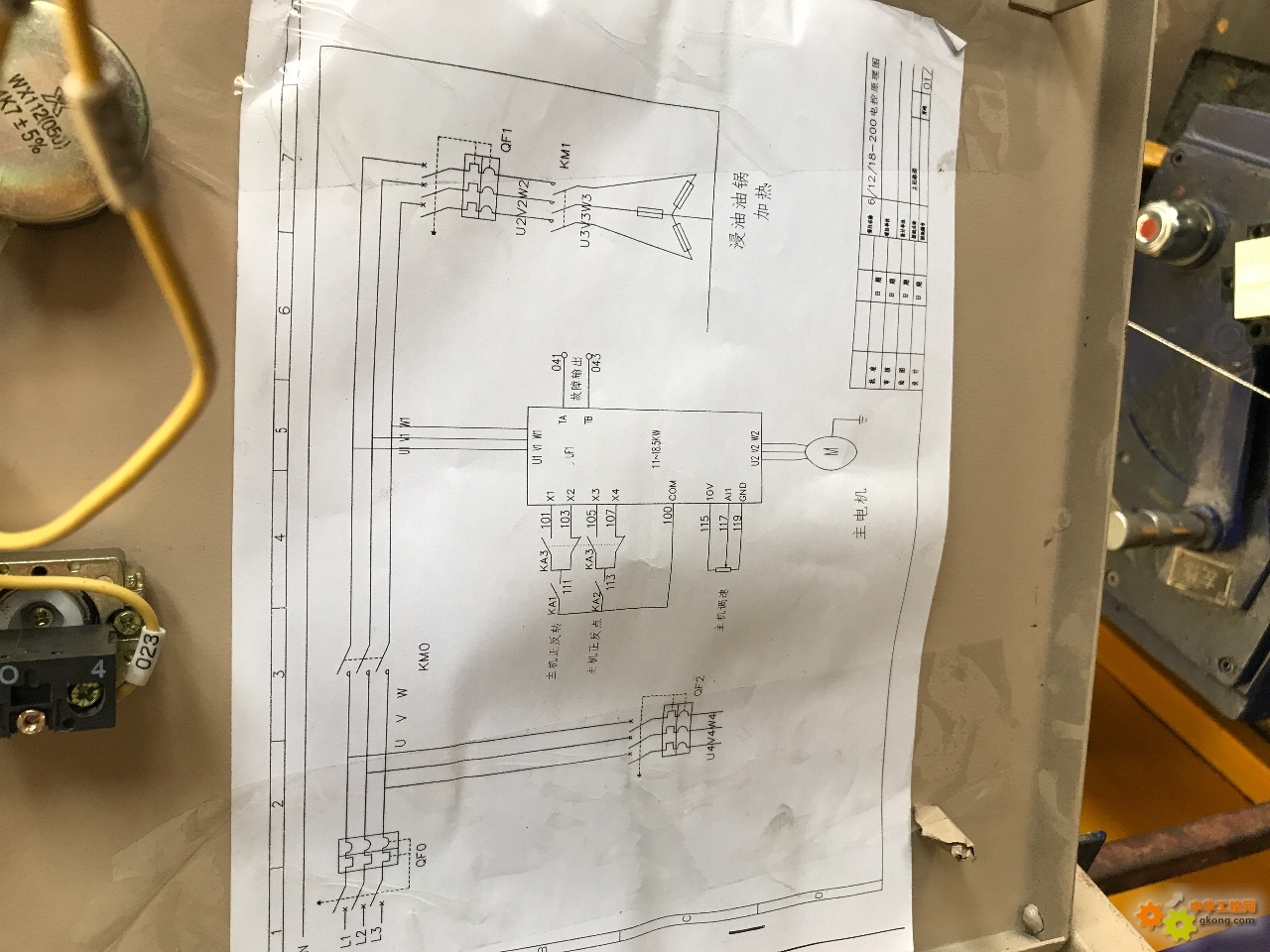

刚装了一台变频器,用了一天就炸了,整流和逆变器都炸了,而且变频器上端的接触器KM0的主触点也打坏了,看图纸上画的,加热管的电源是和变频器的电源是接在一起的,这样接可以吗?是不是应该接在KM0的前面?

你这个图一看就是习惯性的省钱方案。变频器的进线要接一个电抗器,你为何没?一个电抗器(2%压降)花钱不多,但作用很大。炸变频器,损失岂不是更大?有关进线电抗器对变频器的作用与原理,网上到处都是。这里就不赘述了。

主要找到变频器炸的原因,接触器的触点接触不好,负载电机坏,变频器质量问题。

电源还是分开最好。并且要分开断路器试用

这个我们经常做自动化清洗机,加热与电机都是同时工作的,从来没有爆炸变频器故障

输入加电抗器我们很少用
输出加电抗器倒是用过
楼主的变频器和加热器工进线按说是没什么问题
还是检查其他方面有没有什么问题!

KM0 接通后加热与电机同时启动?可能是KM0选型不对导致,过流导致触点接触不良,变频器进线电源不稳定,有缺相现象。

计算电流看看是不是接触器选小了。

加热器在电源侧对变频器没有影响的,楼主还是查别的问题吧。

感觉也是接触器选小了,安常规应该用KM0应该在UVW下面,单独控制变频器主电源更好一些。
