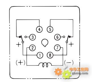

看得迷迷糊糊的
是不是说进出线的顺序?

静触点上口,动触点(COM)下口。

标题就说是继电器,只有一种触点,额定电流5A,不分主付。

哦,继电器的触点动作用透明的玻壳就能很清楚的看到,它分静触点和动触点(单刀双的触点形式),如果都是静触点(像接触器那样的)就不分主次了。

所以,有没有进出要求,就看继电器的结构是什么样子的。有动触点的,要分进和出,都是静触点,动触点是起短路闭合作用的,就没有分别。

楼主上一个你用的继电器图出来,问题就解决了
这是二个不同系的继电器,型号中只差一个字母,产品的特性就差很多

应该无所谓,但是规定上进下出。

特殊的接触器,楼主发个图片让大家研究一下
